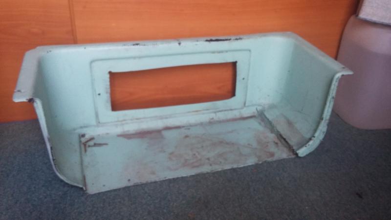

Ho un elnagh King del 98 e sto cercando il ricambio dello scalino interno. Nel frattempo pensavo che se volessi risparmiare soldi o nel caso non trovo il ricambio a come poter aggiustarlo. Non so se si vede dalla foto ma la plastica è sfondata nella parte inferiore.20180517_074751.jpg20180517_074744.jpg

difficile troverai i ricambi, ti consiglio di usare la buona e classica vetroresina, magari inserendo qualcosa per iroobustirla ( fil di ferro grosso a mo di cemento armato

si è rotto perchè probabilmente il materiale sotto è un po cedevole, invece dovrebbe appggiare bene su una superficie dura e indeformabile. Secondo me bisognerebbe metterci un piano di legno di buon spessore anzichè quell isolante che c'è (se vedo bene) e sul quale la plastica deve premere bene senza vuoto.

La vetroresina l' ultima volta che l' ho usata ero ancora studente ! @Silvio ma intendi rifarlo ex novo o ripararlo? Immagino nuovo ...  @IZ4 è vero ... gli mancava materiale sotto e si è rotto. Dovrò rifare il piano con del legno prima !

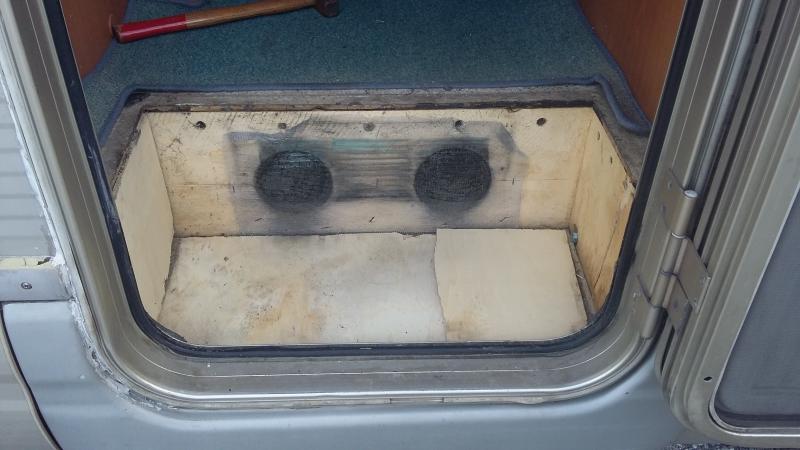

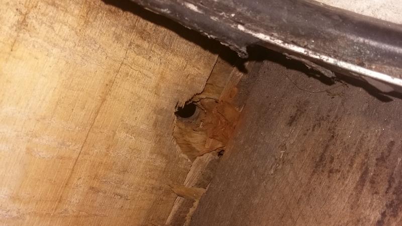

Aggiornamento: Smontando lo scalino dall' interno ho visto che un foro dove passa una vite che sostiene lo scalino elettrico esterno  è ammarcito e mi spiego perché montando sopra si piegava tutto. Adesso voglio smontare lo scalino elettrico (che tra l' altro non funziona bene non completando la corsa e con la necessità di essere aiutato nella fase di rientro) e provare a ripristinare il foro che si trova nella parete laterale a spessore fatta di legno. Non so se conviene sostituire la parete o aggiungerne un altra lateralmente, sull' esterno. Anche il piano di legno dalla solita parte non è più molto integro a causa dello sforzo, spero che sistemando il laterale il peso non gravi più sul piano. Altrimenti dovrò sistemare anche questo... stasera aggiorno con le foto !
