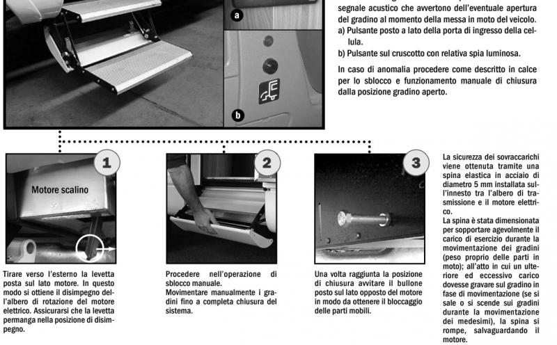

c'è uno sblocco manuale sotto, nella zona dove c'è il motore che lo fa funzionare... ...se hai l'istruzioni del camper è specificata bene la procedura...si sblocca, lo chiudi a mano e lo riblocchi e poi sistemi.

se hai il gradino a due alzate questa è la procedura.

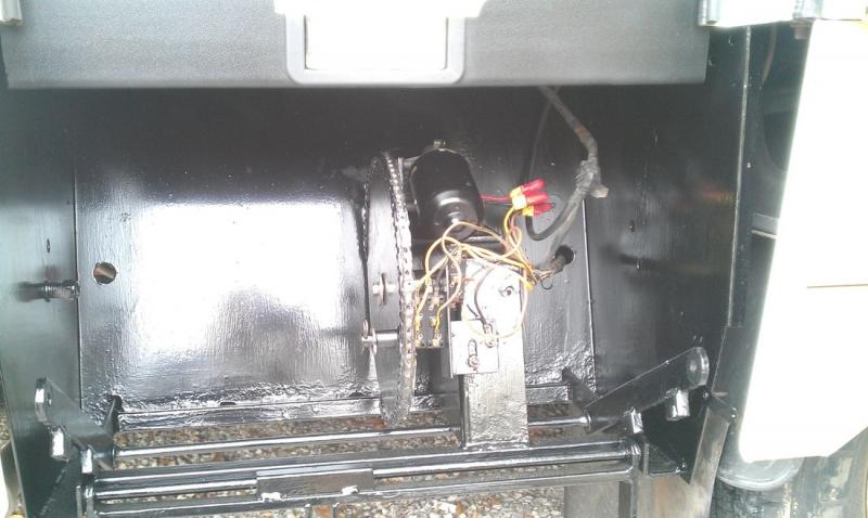

È un ecovip2 non ha scalino automatico sotto D+.
solo segnalazione con cicalino e pulsante risalita dalla cabina.
ricollega la batteria servizi. Solleva lo scalino e scollegala.
oppure  sfili ca coppiglia e svincoli lo scalino dal motore e poi c’è un blocco meccanico.
altra soluzione smonti il carter in plastica e porti + e - ai die morsetti di giunta del motore e fai risalire lo scalino elettricamente

Non c'è nessuna centralina per lo scalino.
2 fine corsa su giù e contatto chiusura scalino per la segnalazione ottica e sonora in cabina con tastino per farlo risalire da tener premuto.
Per farlo salire e scendere va mantenuto premuto il pulsante su o giù fino alla fine della corsa (potendolo quindi lasciare anche aperto in posizioni intermedie.
Non è/era  previsto questo automatismo dalla casa (se parliamo di ecovip prima serie) quella bicolore proprioperchè totalmente elettromeccanico e senza relè o centraline.
Dalla serie color crema invece lo scalino (che è identico) è comandato tramite relè e cmq non c'è centralina e anche qui non è prevista questa funzione (sicramente più facile da implementare volendo rispetto alla prima serie).
Per quello dico che nel caso lo si collega direttamente ad un 12v dai due mammut sotto la cover.

Se non fosse possibilec hiuderlo elettricamente potresti chiuderlo manualmente , quello scalino se ben ricordo dovrebbe avere anche la possibiità di chiuderlo manualmente , la procedura è semplice ma non la ricordo , magari qualche ecovipparo potrebbe spiegartela , io ricordo solo che con scalino aperto bisognava sbloccare un componente sul lato dx o sx dello scalino
