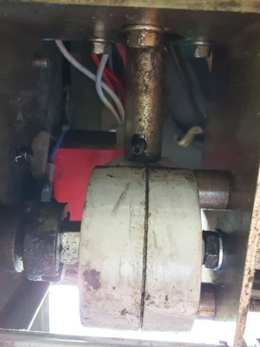

Ciao a tutti,
ho smontato il carter laterale dello scalino. Il perno del motore gira e gira a vuoto. C'è un pezzo bianco in cui il perno entra e che poi comunica con lo scalino, allego una foto. Può essere che sia rotto quello?
Sapete dove posso trovare un esploso del prodotto per ordinare il pezzo in caso?

Era il riduttore alla fine. Ricomprato, ora lo rimonto.

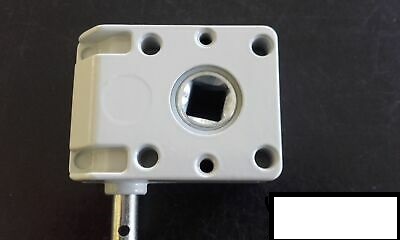

Ho cambiato il riduttore. E' stato un po' faticoso perché quello originale non lo producono più e per adattare il nuovo ho dovuto allontanare un po' il motore (con due dadi come boccola) dalla struttura.
Comunque ora la scala sale e scende che è una bellezza.

Se non ti dispiace, potresti indicare il riduttore che hai usato per eventuali futuri utenti che potrebbero avere lo stesso problema

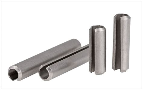

Ciao Silvio, ecco l'immagine allegata.
Oltre a questo ho dovuto comprare una spina elastica, prodotto che si trova soprattutto da distributori di elettromeccanica.
Mobilvetta Icaro S8 2002
Inserito il 01/02/2021 alle: 22:01:32
In risposta al messaggio di maxciarra del 01/02/2021 alle 21:53:06
Ciao Silvio, ecco l'immagine allegata. Oltre a questo ho dovuto comprare una spina elastica, prodotto che si trova soprattutto da distributori di elettromeccanica.
A vederlo così sembra molto simile a un arganello per tende da sole wink
Alla fine in effetti fa la stessa cosa...

puo essere che per motivi di ottimizzazione dei costi produttivi,  la ditta abbia utilizzato un componente gia in commercio per le tende da sole.
Ottima osservazione...

praticamente identico, e mi sa che costa meno che come ricambio originale.
