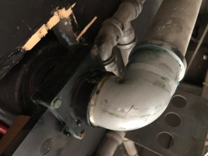

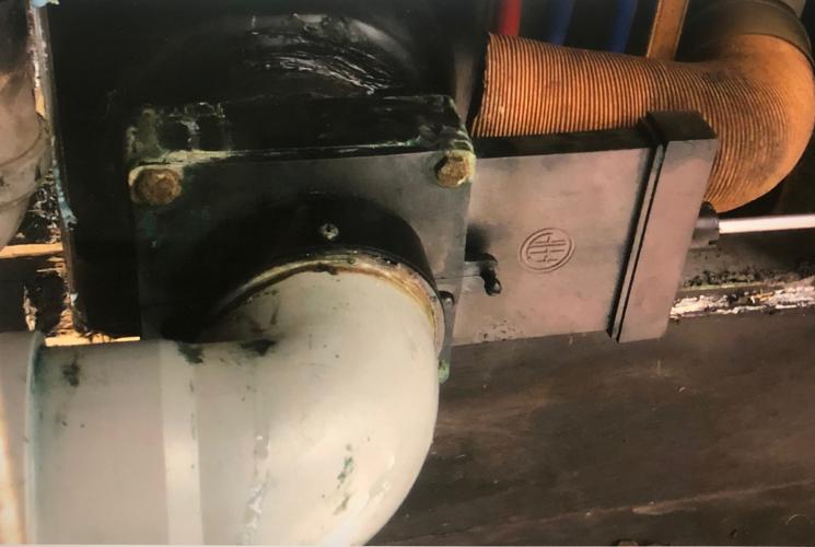

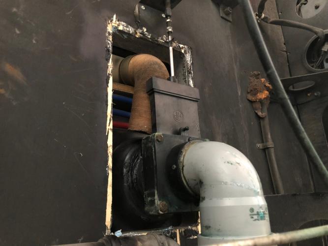

Buongiorno ragazzi!!....Tornando dalle vacanze cattivi odori in cellula...controllo e trovo questo2_4.JPG2_5.JPG
ho verificato prima la tenuta dei liquidi con manopola scarico chiusa e tutto sta bene chiuso!!...la perdita si verifica al di sotto dell'apertura e solo dopo aver aperto la manopola per lo scarico esterno perciò penso di intervenire da sotto senza smontare il Water...secondo voi posso effettuare i lavori da sotto??.. grazie aspetto consigli? devo sostituire tutto il blocco di apertura?

sinceramente non riesco a capire da dove perde, se dal tubo grigio a 90 gradi che si innesta nella valvola o la valvola stessa.
il mio consiglio è quello di sostituire comunque le guarnizioni della valvola e sigillare bene la curva

Ciao impiegato...si in effetti non mi sono spiegato bene... molto probabilmente la perdita è della valvola più che del tubo perciò smonto da sotto cambio guarnizioni valvola e controllo e ripristino il tubo a 90 gradi sigillandolo bene!!..grazie!!yes

Non capisco bene da dove perde, se lo sporco intorno alle teste esagonali dei bulloni fanno parte della perdita allora guarnizioni da cambiare, ma se perde solo tra valvola e tubo a gomito allora sigillare e via.

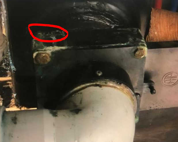

ULTIMA.JPGCome vedi da qui si evince che la perdita sta intorno alle teste esagonali dei bulloni perciò molto probabilmente le guarnizioni originali mai cambiate si saranno rovinate!... già che sei molto gentile quel tipo di guarnizioni le trovo in qualsiasi negozio di idraulica oppure sono specifiche!?.. grazie
Le trovi nei negozi di accessori camper, anche un line, ma per il prezzo che hanno, la spedizione sarebbe superiore.
Procurati anche i bulloni e dadi in acciaio inox, quelli si romperà no quando li sviti, e anche se non si rompono, metti ugualmente inox per il futuro
queste sono le guarnizioni, ce ne vogliono 2

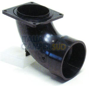

Per non avere più problemi dovresti cambiare la curva con la flangia in foto. Io lo feci nel vecchio camper che aveva gli scarichi come il tuo. Ho letto solo adesso, se la perdita proviene dalla valvola allora è sufficiente il cambio delle guarnizioni come già suggerito.

Non è proprio immediato capire dalle foto se la perdita è "solo" dovuta alle guarnizioni. Guardando in questa zona image(1883).png
si vede l'incrostazione provenire dall'alto e questo potrebbe far pensare alla possibilità che vi sia una perdita tra il filetto maschio del serbatoio del nautico e la femmina della valvola. Dovrai toglierti questo dubbio con certezza prima di procedere con lo smontaggio.
Ora lava molto bene per ovvie ragioni il serbatoio prima di smontare il complessivo; riempi AL MASSIMO il serbatoio con sola acqua e lascialo in attesa per 24 ore. Controlla di tanto in tanto da dove fuoriesce l'acqua, la quale essendo acqua appunto non fa danni ne odori.
Qualora notassi acqua provenire da sopra la valvola, andrà smontata anche la flangia fissata al serbatoio.
Il lavoro lo potrai fare da sedere sotto al camper, ho avuto modo di farlo sul mezzo di un amico... non sarà una passeggiata, ma è fattibile. Guarda bene anche come è stata fissata la curva a 90° grigia sulla flangia inferiore; non capisco se è sporco, se c'è stato messo del sigillante e/o altro, ma di certo la tenuta non può essere fatta soltanto tra la plastica grigia e quella nera senza averci messo del sigillante; lì nel tuo caso, non c'è nessuna guarnizione e seppure la perdita si verificherebbe soltanto durante l'apertura dello scarico è comunque una cosa che va migliorata, altrimenti ti sgocciolerà sulla coibentazione in plastica che hai smontato venendo assorbita dalla spugna presente.
Per fare un bel lavoro dovresti sostituire la flangia inferiore con una tipo questa che ha la guarnizione di tenuta al suo interno.
