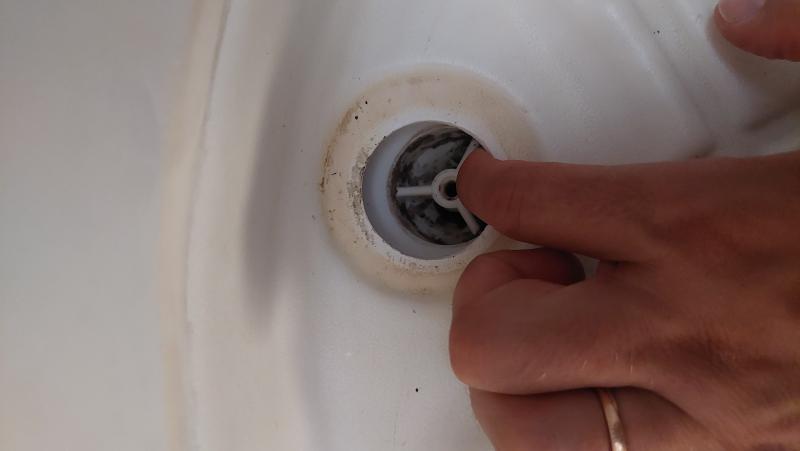

Ciao a tutti. Ho un elnagh prince 47 del 2009. Ieri ho smontato una delle due pilette della doccia per pulirla, ma é caduto il dado e adesso la vite non tiene più. Qualcuno sa se c è un modo per accedere sotto al piatto doccia? Allego un paio di foto.
O se qualcuno ha uno schema dell impianto idrico e di scarico. Non riesco a trovare informazioni.
Mi sembra strano che anche x sostituire un tubo di scarico o una piletta bisogna levare tutto il piatto doccia. Vorrebbe dire smontare tutta doccia...
Grazie A tutti 20250720_193657.jpgIMG-20250720-WA0002.jpeg20250720_193625.jpg20250720_193707.jpg

Se non sbaglio la piletta ha il foro per la vite filettato, sicuro che è caduto un dado ?

Sicuro al 100% no. Xo ho smontato anche la seconda piletta e ha il dado. Controllando la plastica non é filettata

Sicuramente ti riferisci al dado femmina affogato nel suo supporto interno alla piletta e dalle immagini pare proprio che non ci sia , se così fosse quel dado è finito nello scarico poi finirà nel serbatoio  , purtroppo non puoi farci nulla tranne che intervenire dal sotto piatto doccia sostituendo la piletta sperando che in qualche modo il sotto doccia sia accessibile

Non riesco a trovare da dove accedere, vedo che vicino passano anche altri tubi( sembrano del webasto). Mi sembra strano che per sostituire una piletta si debba smontare tutto il piatto doccia. Chiedevo qui se magari era già successo a qualcuno.

Non è che devi smontare il piatto doccia che sicuramente non è a filo pavimento ma rialzato.
Devi capire come accedere sotto, purtroppo può anche  essere neccessario  smontare tanta roba.
Prova prima a vedere se riesci a mettere, nel suo alloggio ,un dado nuovo  con aiuto di una pinzetta o passando dal foro ,ma da sotto,un filo di ferro sottile con una piega che tenga il dado
Se riesci ad arrivarci lo fermi con una goccia di Atack poi piano avviti il tutto senza spingere per non  perdere un altro dadolaugh

infatti, non c'è nessuna possibilità di accedervi
o smonti da sopra, o fai un buco sotto, stando attento a non tagliare nulla dei vari impianti presenti
tu non devi pensare normalmente quando si tratta di camper, ma pensare alla cosa più complicata e moltiplicarla per dieci, in un camper poche cose sono studiate bene

Quasi quasi chiudo il foro con un tappo e silicone...

Prova a vedere se riesci ad avvitare una vite autofilettante in quel buco di plastica, se trovi la vite giusta sei a posto, mettine una inox...metti un poco di colla e avviti senza esagerare nello stringere... già che ci sei cambia le guarnizioni della piletta.

Si in effetti se proprio non riesco potrei fare cosi

 una possibilità con un po di manualità é . Il dado lo metti su un filo fi ferro piegato in modo che é a 180  gradi , lo infil lo tieni alzato fin sotto dove deve entrare i con una ferro piatto piegato pure a 90 gradi entri nello scarico da una altro lato e tiri in modo che il dado entri nella sede  con un minimo di spostamento fai uscire dell ferro piatto  il filo di ferro fai entrare il un bullone della misura del dado  avviti in modo che il dado entri completamente nella plastica . Altra possibilità sul ferro tiegato a 90 il dado lo incolli con la cyanolite lo vai nello scarico lo metti in posizone avviti il bullone fino che il dado é in posizione nella sede , Il ferro piatto puo essere un lamierino che pieghi con la pinza e con la cesoia lo sagomi ..  Complicato da  spiegare ma facile da fare .
Intendi un piccolo "cucchiaino" piegato?

Ciao Baccojenni,io ho risolto in altro modo con quella piletta,su un Elnagh Slim5.
Ho semplicemente inserito un tassello (non ricordo il diametro)nel foro,e poi ho avvitato il sopra con vite in acciaio autofilettante.
Il sotto pero',nel mio caso,era accessibile.Seguendo il tubo di scarico,sotto,sono arrivato fin sotto la piletta.

 ES ,tagliando una strisca di una scatola dei piselli , cuchiaino mi pare che non lo pieghi a 90 perché grosso di spessore e troppo largo .
