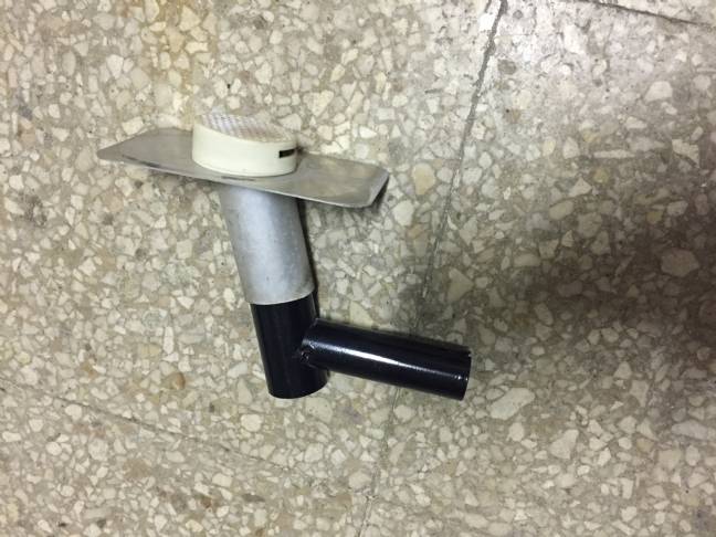

Sto continuando a ripristinare il camper che ho acquistato ed ora tocca al frigo.
ho trovato un frigo trivalente usato al quale mancava però il raccordo per collegare lo scarico dei fumi al bocchettone di uscita posto sulla griglia di aereazione.
oggi sono andato in un negozio specializzato ed ho trovato un raccordo usato che mi hanno detto che andava bene.
tornato a casa però mi sono accorto che il raccordo che mi hanno dato è fatto a T e che quindi un uscita rimane aperta.
Come funziona questo collegamento? Montandolo in questo modo come in foto i fumi di scarico non escono da entrambe le parti e finoscono anche in cellula?

I fumi non possono (e non devono) entrare perché il vano dov'è il bruciatore del frigorifero DEVE essere isolato dalla cellula, di solito è presente un pezzo di legno che fa da separazione fra questo vano e la cellula che  tutto intorno è siliconato, anche i fori dove escono i fili e del tubo del gas sono sigillati.
Per quanto riguarda la forma del camino mi sembra di ricordare che anche quello che avevo nel vecchio camper fosse uguale alla tua, alla fine i fumi sono caldi e per convenzione escono dalla parte giusta... probabilmente quell'altra apertura serve per far defluire la condensa che si forma in quel punto della T lontano dallo scambiatore, questo è proprio sopra al bruciatore ed evita che qualche goccia di acqua possa andare a cadere sulla fiamma che si trova proprio al centro del camino.
Ascolta però anche i pareri degli utenti più esperti di me, ce ne sono dei molto più preparati, non vorrei averti detto qualche castroneria ;-)

anche il mio è così.Sul fatto che avesse una forma a T sbilenca mi avevano detto che quella "presa d'aria"serviva per velocizzare l'uscita dei fumi anche se mi sembrava strano.Mi sembra più logica la storia della condensa,però di fisica ne mastico poco.

Grazie!!! Posso quindi montarlo  così.
Per sigillare invece il frigo dalla cellula precedentemente ho visto che ci stava della schiuma poliuretanica, rimetto questa oppure meglio del silicone?

metti quello e vai tranquillo , i fumi caldi vanno sempre verso l'alto e quella apertura posteriore verso il basso serve per agevolare l'uscita fumi verso l'alto e per non creare turbolenze , per la sigillatura del frigo usa lo stretto necessario di schiuma poliuretanica

ti hanno detto giusto , l'eventuale condensa con quella apertura non c'entra nulla
