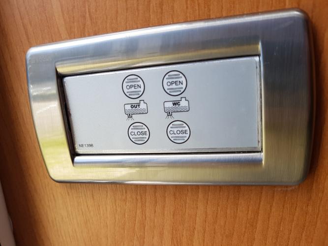

Scarico grigie elettrico appena cambiata scheda, non trovo indicazione di come funziona...direte semplice, premi e tieni premuto e si apre la valvola.
Ma non sempre funziona...suggerimenti?

se non ricordo male pompa acqua attiva e interruttore corrente generale acceso. controlla, almeno sul mio ci sono, sedile guida ,interruttori che staccano il loro funzionamento

Trovato il problema è il motorino che non apre più la valvola di scarico qualcuno mi sa dire il prezzo per la sostituzione o almeno dove cercarlo in quanto ho provato con motorino elettrico scarichi grigie e non sono riuscito a reperire Niente grazie
