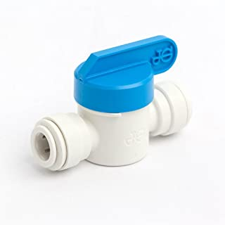

image(3647).pngIo per ora ho risolto sostituendo il tappo John Guest con un rubinetto come questo, ma non sono molto soddisfatto del risultato perché risulta abbastanza duro e scomodo.

In risposta al messaggio di maxweb del 01/04/2022 alle 12:08:29
Grazie, eh si potrebbe essere un'idea che risolve la doccia ma rimane la posizione infelice e si, infatti, mi sembra poco ergonomico.
