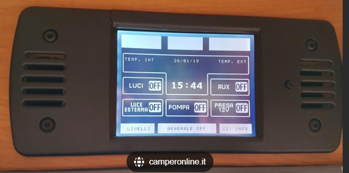

se hai la centralina SME col touch screen sulla porta così :
Hai uno scatolotto che integra tutto (centralina e caricabatteria).
Sull'ecovip 4.i è sotto il sedile guida.
E' presente anche un interrutore 3 posizioni che in situazione di emergenza  permette di attivare tute le uscite (luci e pompa) nel caso in cui in touch screen non funzioni più.
Non ha fusibili estraibili in quanto monta dei fusibili autoripristinanti.
Modificato da SilverHaze il 04/09/2025 alle 13:51:33

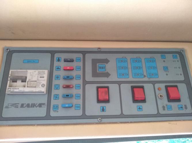

No la centralina è quella classica e ormai datata e dove tra laltro ci sono anche i vari fusibili!IMG_20200710_115704(2).jpg

Inserito il 04/09/2025 alle: 15:28:51
In risposta al messaggio di MarcoGas76 del 04/09/2025 alle 15:06:02
hai una centralina "concettualmente" identica alla mia, con fusibili a lama frontali
confermo la mia idea già espressa:  salvo modifiche sparse in giro dal precedente proprietario ciò che vedi è tutto ciò che c'è nei veicolo
come unica aggiunta avrai nel cofano motore qualcosa che devia corrente dall'alternatore alla batteria servizi (da me si vedono un relè e qualche fusibile)

Inserito il 04/09/2025 alle: 22:22:44
Ah è come la mia.
i fusibili cellula sono tutti li.
c’è un fusibilone sulla batteria servizi.
Forse
un fusibile sul d+ nel cofano per eccitare il parallelatore
