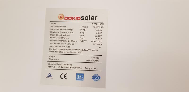

Io ho messo sul tetto 4 pannelli flessibili in parallelo da 100 Watt l'uno che hanno misure di 118 X 54 cm. l'uno e possono produrre fino a 20 A. Li ho messi flessibili per il loro bassissimo peso di 1.1 kg. l'uno abbinati ad un mppt. Epever. Sono pannelli cinesi, pagati 300 euro tutti e 4 e fanno il loro lavoro. Potresti aggiungerli al tuo pannello in parallelo, qui sotto le caratteristiche.
