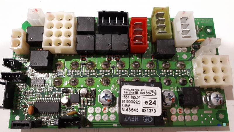

Ciao a tutti, allega la foto della mia scheda elettronica dei servizi, qualcuno mi può aiutare? Sapete qualè il relè della pompa acqua, Grazie 16051344528225318247413679947407.jpg

Individua il connettore della pompa poi da li segui la pista sullo stampato che ti porterà al contatto del relè interessato.

Buongiorno a tutti, intanto grazie Francochico, il vecchio proproetario l'ha staccata dal connettore e non so cosa cavolo ha fatto l'ha collegata all'uscita aux, io ho provato dal fusibile con il simbolo del rubinetto che il 3° da dx ma essendo doppia pista faccio fatica, non riesco a provare se i relè funzionano, se proprio non riesco, metto la pompa sotto interruttore separato.

Probabilmente ha usato l'ausiliario come alternativa disponibile all'originale. Riguardo ai relè sulla scheda con pazienza devi individuare quali sono i due pins dell'eccitazione e quali quelli del circuito. Una volta individuati usando una sorgente esterna a 12 V con un cavetto dotato di pinzette provi ad eccitare il solenoide, dovresti sentire il classico ticchettio di chiusura circuito. A questo punto con un tester sui pins del relè provi a vedere se il circuito è chiuso. Se hai una idea di quale è il relè della pompa la cosa è veloce altrimenti devi fare la prova su tutti i relè presenti sulla scheda. In alternativa se non ti vuoi sbattere troppo pure un buon interruttore fa il suo lavoro.
