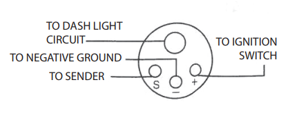

Buongiorno,
Potete indicarmi come collegare l'indicatore di livello acqua della trem
https://www.trem.net/indicatore...
​​​​​ad un galleggiante basculante con due fili
https://www.osculati.com/it/115...

Buongiorno,  Potete indicarmi come collegare l'indicatore di livello acqua della trem  ... ​​​​​ad un galleggiante basculante con due fili ... Grazie
Trovato questo sul sito dello strumento:
a quello che ho capito, la sonda è collegata al negativo e a sender.

Grazie, appena ho 1 oretta libera passo al camper a far le prove

Mi han risposto dalla trem
se dovesse servire a qualcunoWhatsApp%20Image%202023-10-17%20at%2015_18_28.jpeg
