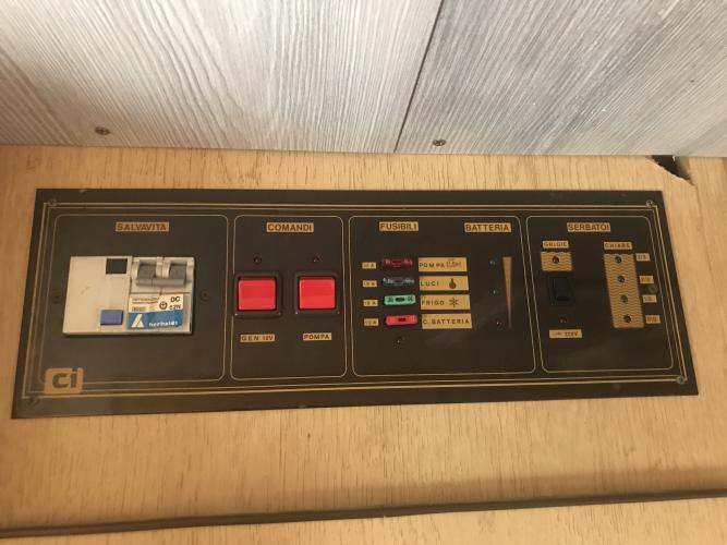

image(133).jpgBuongiorno non mi arriva piu la 12v sul pannello nessuno ha lo schema elettrico di questo pennello? Grazie mille

Lo schema elettrico adesso ti serve a poco, prima devi vedere se ti arriva il 12 volt
Con un tester riesci a vedere se arriva al pannello.
Per lo schema andrei a cercarlo sui camperisti vintage

Casomai cerca di dare più informazioni camper, modello, età e, se c’è, il tipo di centralina
Qui, nella sezione Marchi, potresti inserire la richiesta sullo specifico camper, ad esempio su CI

Quel pannello è abbinato ad un Alimentatore/Trasformatore Campoli Anni '90.
Controlla vicino alla BS o nel vano motore dovresti trovare dei portafusibili nelle vicinanze delle batterie (sicuramente non attaccati alle stesse) come questi:
Controlla tutti i fusibili all'interno di ognuno che trovi.

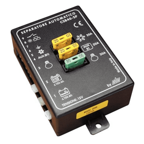

Dovresti avere anche un parallelatore tipo CBE- CSB40
Se lo trovi potrebbe essere l'oggetto incriminato, poichè la tensione dalla BS e dalla BM arriva al Campoli da quest'aggeggio.
