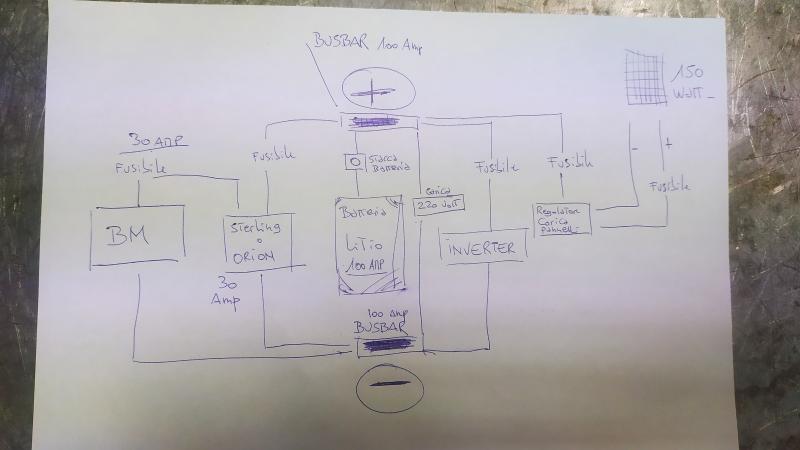

Lo schema è giusto.
Alcuni appunti da pignolo sullo schema:
- manca la massa batteria e uscita PV
- manca l'utilizzatore (centralina)
- il fusibile indicato dovrebbe essere da 40A se il DCDC è 30A
- dovrebbero essere indicati anche gli altri fusibili
Ma poi, schema a parte, ci sono i dubbi e i dettagli che sto affrontando anch'io.
Lo staccabatteria va bene, ma se stacchi la batteria come si comporta il regolatore solare?  Forse andrebbe spento il pannello con un interruttore a monte del regolatore.
La tua centralina come bypassa il DCDC? La mia ha un ponticello che bloccca il relè, altri dissaldano il relè stesso etc
Come mantieni in carica la BM in rimessaggio?

Intanto grazie per il tuo tempo...
la massa batteria la prenderei dalla BM, scusa l ignoranza ma non capisco cos'è l'uscita PV angel
ho già un impianto con pannelli solari e BS agm da 100amp, attaccherei la centralina a quella esistente
per il fusibile da 30a lo cambio come dici tu a 40a
gli altri fusibili sinceramente dovrei calcolarli in base a quello che ci attacco, ma quello dovrei farmi consigliare...
lo stacca batteria ho visto ce l ho già , userei quello esistente, credo sia stato fatto a regola d arte dalla fabbrica per isolare il tutto
per il DCDC credo abbia anke quello un ponticello o cmq dovrei vedere, la BM la carico con 220V,  lo schema l ho fatto prendendolo da Litiostore, devo ancora comprare tutto, ho chiesto per vedere se avevo le idee chiare... wink

Devi disabilitare il rele' parallelatore altrimenti la batteria litio rimane collegata all'alternatore e il DCDC non funziona. Il PV sarebbe l'impianto solare, se monti uno staccabatteria dovresti collegare il regolatore solare a monte in modo che staccando la batteria il pannello continui a caricare, con un fusibile separato vicino alla batteria... allo schema aggiungerei uno shunt coulumbetrico sul negativo della litio in modo da avere una lettura precisa dello stato di carica oltre a spostare lo staccabatteria sul negativo della batteria...
