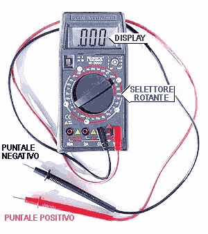

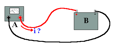

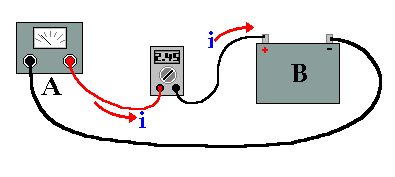

Puoi trovare su questo , le principali istruzioni :

Non si può collegare un amperometro in questo modo o molti seguaci bruceranno (se va bene ) il fusibile dello strumento.
