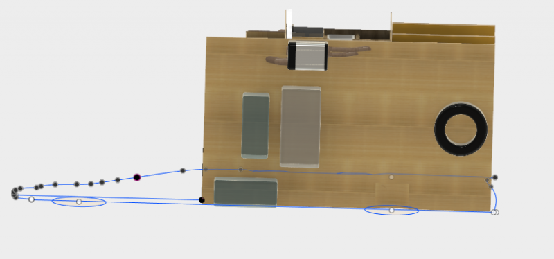

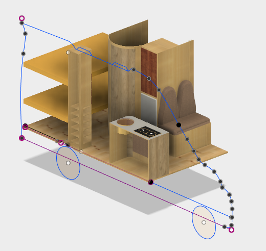

Inserito il 28/09/2017 alle: 13:56:19

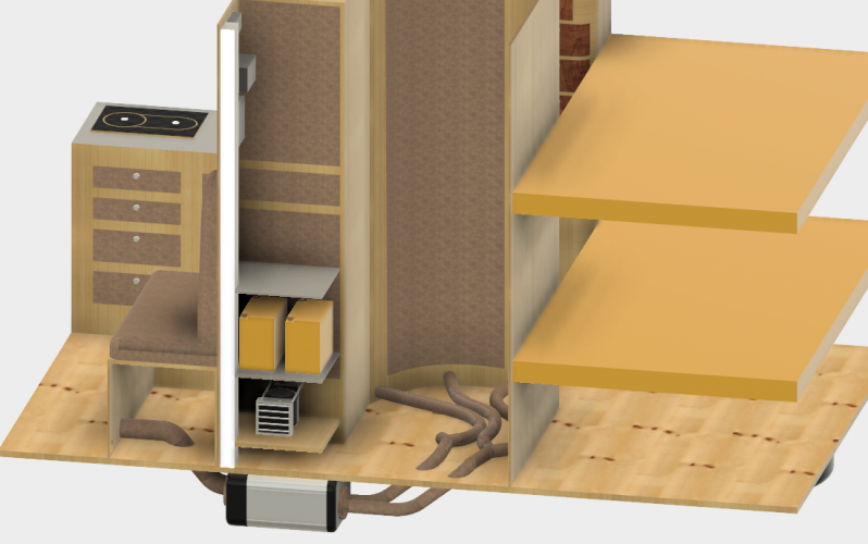

la cellula fatta su un camper da 6.10 largo 2.22,
spazio disponibile lungo 3.65, largo 2.14
ogni quadratino corrisponde a 10 cm
la porta non si può spostare più a SX  perché c'è la ruota.
che ne dite?
poi il disegno sarà più dettagliato, scarpierra  ecc.. alta quanto il camper a sx dell'ingresso.
totem con armadio,  frigo, e 2 cassetti a dx della doccia
dietro il totem vano servizi accessibile dal bagno alto quanto il camper
i 2 letti matrimoniali a castello variabili a singolo ed in altezza posteriormente.

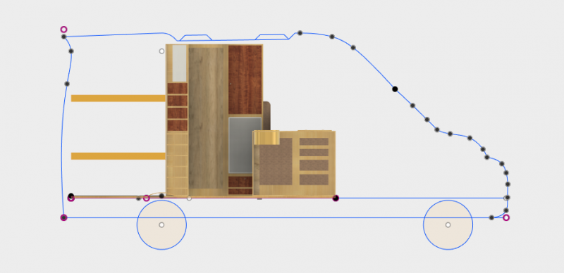

Inserito il 30/09/2017 alle: 22:29:10
@ RobVision,
ho lavorato molto per mettere insieme quello che voglio io e quello che consiglia lei.
sono arrivato a questo:
potrebbe andare come aerodinamica?

Inserito il 01/10/2017 alle: 01:43:42
In risposta al messaggio di camperos del 30/09/2017 alle 22:29:10
@ RobVision, ho lavorato molto per mettere insieme quello che voglio io e quello che consiglia lei. sono arrivato a questo: potrebbe andare come aerodinamica?
Complimenti, molto carino! Qualche perplessità l'alloggiamento degli oblò a tetto, rischia di diventare un catino per l'acqua e lo sporco: se però alza la fronte di 5cm e abbassa la coda di altrettanto, non cambiano i volumi interni e nemmeno l'abitabilità in altezza, ma può fare il tetto perfettamente piano.
- Roberto -
Modificato da RobVision il 01/10/2017 alle 01:55:50

Inserito il 01/10/2017 alle: 13:22:58
In risposta al messaggio di RobVision del 01/10/2017 alle 01:43:42
Anche la Niessmann sull'ultimo Smove
Ha tutto incassato nel tetto compresi i FV
questo per l'areodinamica-
Ma con fori di scarico adeguati !
Modificato da franco49tn il 01/10/2017 alle 13:23:49

Inserito il 01/10/2017 alle: 13:29:04
il Dual Top ci sta a fianco al posto del cassettone esterno, almeno su un 2.22 di larghezza,
non ho modo di misurare un 2 metri o un 2.10 metri lo spazio tra longheroni e e scocca frown.
comunque questo mi da modo di creare spazio per la ruota di scorta (dietro ora ho il Dual Top e sul tetto  la ruota di scorta).
devo comunque calcolare eventuale sbilanciamento dei pesi

Inserito il 01/10/2017 alle: 13:41:03
In risposta al messaggio di franco49tn del 01/10/2017 alle 13:22:58
Anche la Niessmann sull'ultimo Smove Ha tutto incassato nel tetto compresi i FV questo per l'areodinamica- Ma con fori di scarico adeguati !
azz..che bello che è
però non mi piace la disposizione degli interni, ed è un 6.90 metri.
ho visto il filmato, ho visto gli sgocciolatoi, ma è troppo sofisticato per una scocca singola,
credo che almeno come estetica installare due longheroni tipo portapacchi wingamm e lasciare libera l'acqua piovana di scendere, forse dare una certa bombatura laterale  al tetto si migliora,
Modificato da camperos il 01/10/2017 alle 13:41:41

Inserito il 01/10/2017 alle: 16:43:02
In risposta al messaggio di camperos del 01/10/2017 alle 13:41:03
azz..che bello che è però non mi piace la disposizione degli interni, ed è un 6.90 metri. ho visto il filmato, ho visto gli sgocciolatoi, ma è troppo sofisticato per una scocca singola,  credo che almeno come estetica
Forse l'unico modo è non creare un "rettangolo incassato" nel tetto, fare invece in modo che il lato posteriore disegni una specie di freccia (basta pochissimo accentuata) così che l'acqua sia in marcia che in sosta tenda a defluire verso i lati per scaricarsi al posteriore (evitiamo così che coli lateralmente). Provo a disegnare il tetto come lo intendo
Personalmente mi sembra una complicazione rispetto al disegno lineare, però è lei che deve scegliere, io mi limito a dare dei suggerimenti: si informi anche con chi potrebbe essere il costruttore della scocca per limiti e suggerimenti (angoli vivi, superficie piana etc).

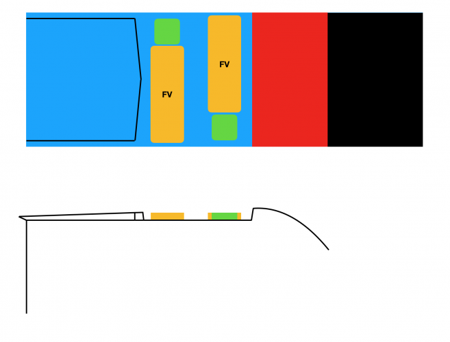

Inserito il 05/10/2017 alle: 20:37:30
grazie, nel disegno si possono levare i fotovoltaici perché verranno incollati nella parte posteriore, quelli spessi 2-3 mm circa, di conseguenza gli oblò posso metterli in posizione quasi centrale smiley

Inserito il 05/10/2017 alle: 20:44:02
In risposta al messaggio di camperos del 05/10/2017 alle 20:37:30
Nessun problema, le mie erano pure ipotesi.

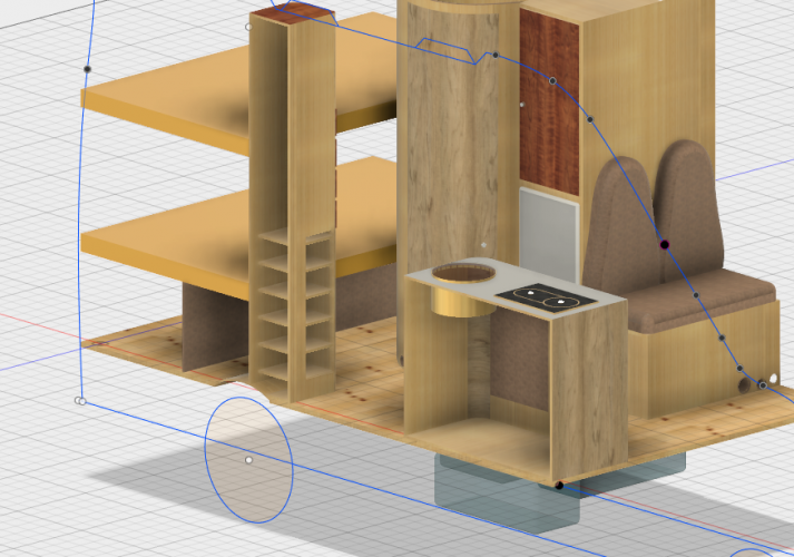

Inserito il 05/10/2017 alle: 20:45:12
se le misure sono giuste  lo chassis dovrebbe incastrarsi perfettamente frown.
ho calcolato che nella parte SX ci sono circa 60 Kg in più ,quindi se non ci sono idee penso di spostare il secondo serbatoio delle grigie a DX così se non ci sono passeggeri... verso fine giornata sono bilanciato laugh

Inserito il 07/10/2017 alle: 12:44:30
Grazie smiley
io proseguo,.
la parte gavone deve essere liscia come la parte camper,
nessun boyler, niente acqua,niente gradino, niente cassetti, niente tubazioni ecc..
mettendo una paratia ricavo un gavone interno e comunque verrà usato come cuccia dei cani, sicuramente con la paura di essere calpestati si infileranno da soli, ed in caso di temporale possono grattare il pavimento quanto vogliono smiley
Modificato da camperos il 07/10/2017 alle 13:03:31

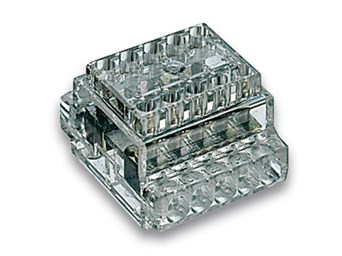

nel camper attuale uso questi morsetti (foto), e l'impianto come dice lei preferirei averlo a "raggiera", ogni utenza deve avere la propria linea dedicata "fusibilata" singolarmente.
