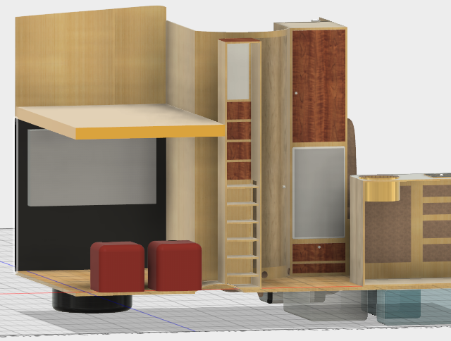

come detto precedentemente devo aspettare ancora tre anni, poi dicono che spesso i sogni si avverano cheeky.
fantastichiamo...
sala cinema, a 2 metri di distanza credo che un 50" come in foto dovrebbe bastare devil
però perdo gavonee  secondo letto.
al posto della sala cinema si potrebbe fare una sala bigl..., no troppo piccola, sala bigliardino...no troppo bassa, sala rubamazzetto credo vada bene,
ora sto giocando sui disegni ovviamente laugh

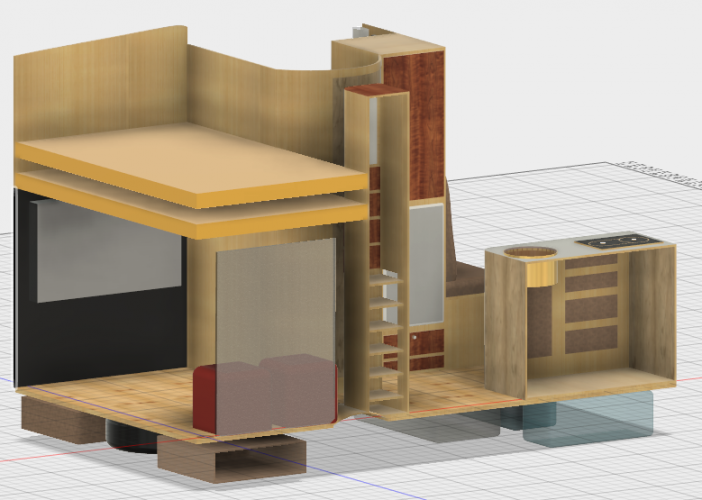

che però il fatto di perdere letto e gavone non è quasi del tutto vero,
si deve trovare un sistema di impacchettamento letti, da fare veloce prima di partire...
in trasparenza la porta del gavone ed ho aggiunto 2 vani accessibili dall'esterno.

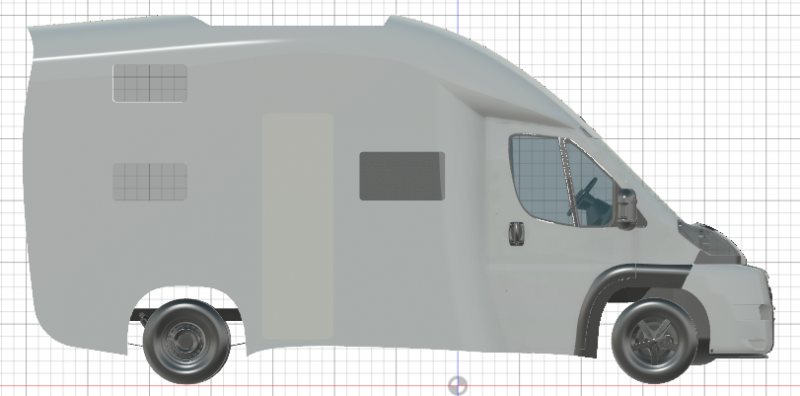

che ne pensa, o al resto del forum che ne pensate? surprise
devo spostare leggermente porta e finestre ... sbordano nelle "curvy"
è un camper chiurvy smiley

che ne pensa, o al resto del forum che ne pensate?  devo spostare leggermente porta e finestre ... sbordano nelle curvy è un camper chiurvy
Mi piace, molto anche.
Se allungasse di 10-15cm la rastremazione posteriore potrebbe inserire al suo interno una telecamera con una visione posteriore eccellente.
Potrebbe fare un rendering con la visione dall'alto della carrozzeria ? vorrei capire dove scarica l'acqua (immagino sulle modanature laterali posteriori) perché  non vorrei che inondasse le finestre laterali con l'acqua piovana quando in sosta, meglio convogliarle al posteriore

in realtà attualmente la parte incassata è piatta, avevo preso nota dei suoi consigli, la bombatura l'avrei comunque fatta, però ho fatto la ...stupidaggine di fare lo "shell" di 3 cm della scocca (per chi non lo sa lo svuotamento dell'interno della scocca), ora devo rifare tutto angry.
ma le finestre sono all'acqua se ne prendono un po di più dal tetto non credo faccia male blush.
per quanto riguarda il codino in alto, lo faccio come dice lei ma poi... la matita...non so.. la mano.. bho insomma mi piace il codino corto devil
 a parte gli scherzi.. devo rifare ci vuole un po...

in realtà attualmente la parte incassata è piatta, avevo preso nota dei suoi consigli, la bombatura l'avrei comunque fatta, però ho fatto la ...stupidaggine di fare lo shell di 3 cm della scocca (per chi non lo sa lo svuotamento
dell'interno della scocca), ora devo rifare tutto . ma le finestre sono all'acqua se ne prendono un po di più dal tetto non credo faccia male . per quanto riguarda il codino in alto, lo faccio come dice lei ma poi... la matita...non so.. la mano.. bho insomma mi piace il codino corto   a parte gli scherzi.. devo rifare ci vuole un po...
Beh, che le finestre siano "all'acqua" mica son troppo d'accordo essendo sui fianchi, per di più quando piove non poterle aprire perché c'è il rivolo proprio sopra non mi pare un gran che.
C'è inoltre da considerare che sono comunque aperture nella scocca, il dilavaggio permanente, quando non indispensabile, lo eviterei a prescindere.
Io la canalizzazione dell'acqua verso il posteriore non la scarterei (fosse anche solo un piccolo profilo d'alluminio o plastica incollato al limite laterale del tetto).

in dettaglio, a parte come detto errore di posizionamento finestre che dovrò abbassarle, la canalina che intende deve seguire la bombatura sopra le finestre laterali ?

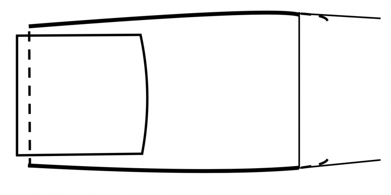

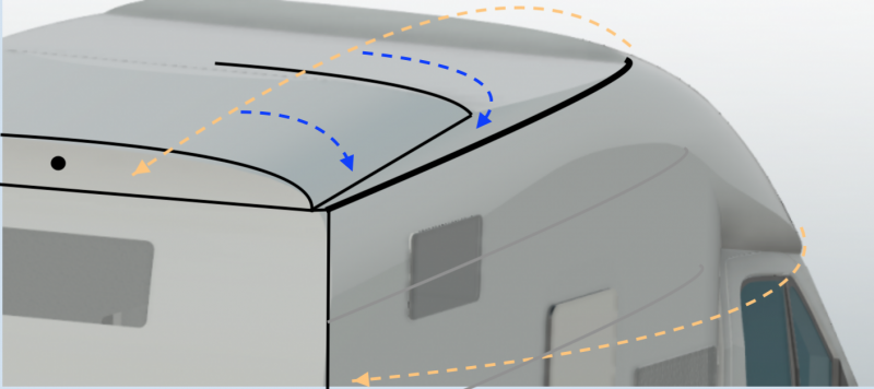

Bello "curvy" ma non lo sarà troppo? Intendo dire, una complicazione di una figura di dubbia utilità?
Ecco invece cosa pensavo io per lei:
Arancione tratteggiato: ipotesi del flusso aerodinamico ottenuto
Blu tratteggiato: deflusso acqua per pendenza e gravità
Linee grigie: linea della fiancata
Linee nere: come vede io farei un tetto pressoché planare (lievissima bombatura dal centro tetto verso i lati, ma lieve davvero, raccorderei a questa la "cellula rialzata" posteriore mantenendo circa 10cm di piano agli estremi dx e sx dove andare a scaricare l'acqua. Il profilo più marcato sarebbe sufficiente un tubolare quadro di alluminio anche solo incollato sul bordo, 1cm di lato andrebbe più che bene, fungerebbe da gocciolatoio impedendo all'acqua di cadere dal tetto alle fiancate, per gravità andrebbe verso il posteriore.
Dall'alto verrebbe così più o meno:
Non disegno bene come lei ma lo scopo sarebbe avere le fiancate planari o  appena bombate verso l'anteriore, in modo che qualsiasi finestra o porta lavori su una superficie pseudo-piana. Ottenere inoltre un tetto "piano" con a sbalzo le parti "rialzate", con profilo aerodinamico e facile da pulire, che trattenga l'acqua con i propri fianchi (il profilo più marcato) convogliandola verso il posteriore.
- Roberto -

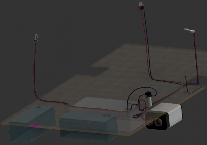

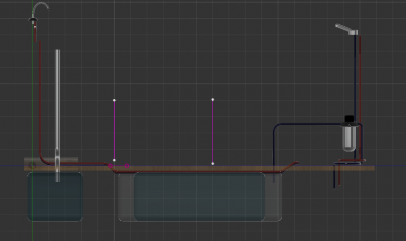

11 fori.. ma solo 2 potrebbero essere utili per il passaggio cavi dalla parte SX alla cucina, non credo servano altri passaggi.Image%2018.png
le due linee verticali viola  sono il limite del mobilio, gli spazi tra i serbatoi passa lo chassis.
dove scendono e risalgono dal piano i 2 tubi (acqua calda e acqua fredda  rasente
al serbatoio chiaro) ci dovrebbe stare  un tubo elettrico, devo calcolare bene bene.
serve:
presa 12v
presa 220
alimentazione piano cottura a gasolio

Inserito il 21/10/2017 alle: 10:44:47
finito l'impianto idraulico attivo smiley
si nota bene il passaggio  SX > DX, il tubo che finisce a vuoto è per lo sciacquone smiley
dall'alto
