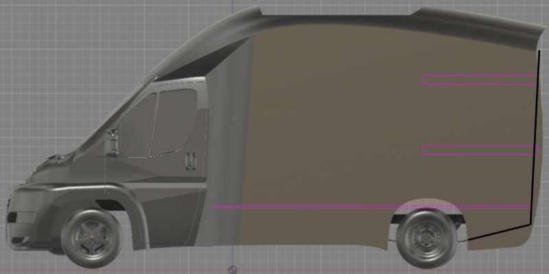

@RobVision
un po meno "curvy" codino più pronunciato e coda che scende molto di più.oltre a questo poi proverò poi a farlo come dice lei e più squadrato come se fosse su un camper pannellato tradizionale

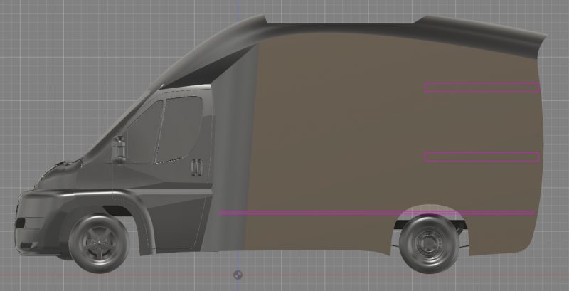

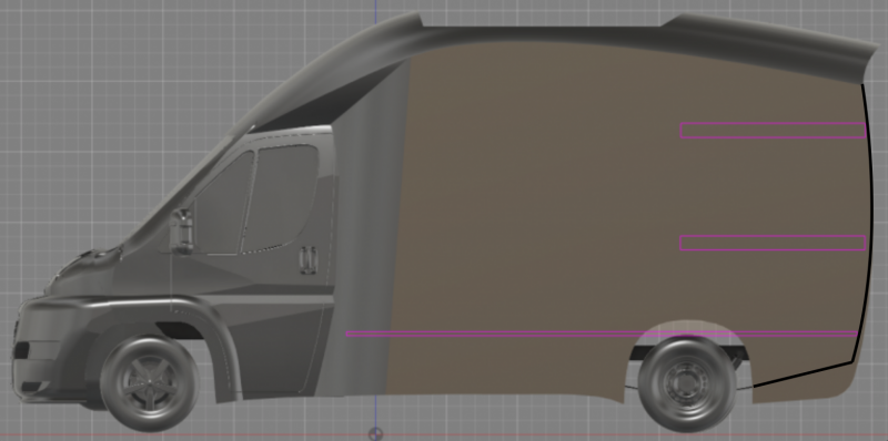

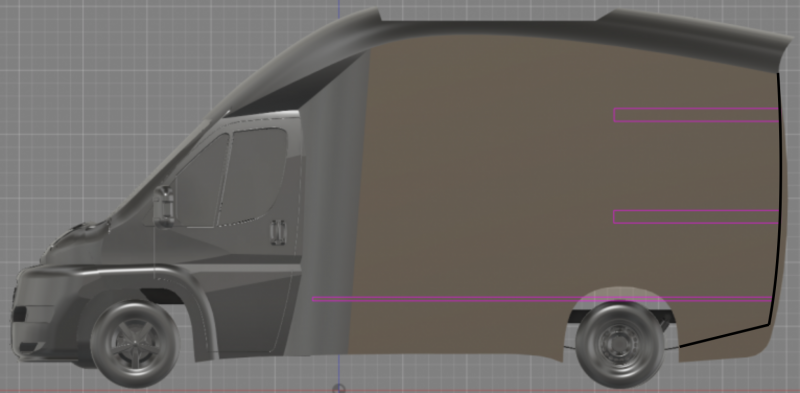

@RobVision un po meno curvy codino più pronunciato e coda che scende molto di più.oltre a questo poi proverò poi a farlo come dice lei e più squadrato come se fosse su un camper pannellato tradizionale
Come mai scende così tanto il posteriore adesso? Mi pare molto molto più pronunciato o sbaglio? A occhio 10cm se li può riguardagnare in altezza posteriore senza compromettere il profilo aerodinamico.
Altra cosa, la bombatura della parete di coda ha un motivo funzionale? Perchè se allunga 2cm in alto e accorcia di 2 in basso sostituendo alla parete curva un profilo rettilineo ne può solo guadagnare in semplicità costruttiva ed in aspetto (forse meno "obeso"); sicuramente alzerei le bandelle al retro treno per snellire la sagoma e poter fare salite o discese ripide  ed avvicinamento ai marciapiedi senza "rimetterci le gonne".
Allego un paio di idee
Profilo posteriore curvilineo
Profilo posteriore "meno curvo"
Profilo posteriore rettilineo

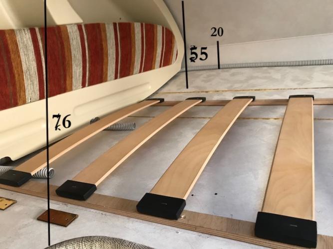

A parte questo, come profilo va benissimo, io le suggerivo di farlo anche leggermente meno curvato verso il basso proprio per guadagnare in abitabilità sul letto superiore e niente altro, come ci siamo detti non andremo mai in galleria del vento quindi non facciamo i talebani :) . Le dico quanto misura la mansarda del mio, non è altissima ma comunque comoda: punto più alto 76cm e punto più basso 20 da piano finito a soffitto, profonda 200cm circa, da calcolare ancora altezza rete a doghe (5cm) e materasso (12cm a degradare verso il punto più basso).
Ovviamente dove h20 mica ci dorme nessuno..
le ho quotato una foto

quindi se ho capito bene l'altezza massima tra materasso e tetto è di 59 cm, giusto?

riprendo il lavoro quindi se ho capito bene l'altezza massima tra materasso e tetto è di 59 cm, giusto?
Confermo, 59

nel progetto mi preoccupavo che lasciavo solo 80 cm.
quindi se do 70 cm tra materasso e tetto si puo dire che sia sufficiente dato che nelle mansarde di 60 cm nessuno si lamenta

nel progetto mi preoccupavo che lasciavo solo 80 cm. quindi se do 70 cm tra materasso e tetto si puo dire che sia sufficiente dato che nelle mansarde di 60 cm nessuno si lamenta
Secondo me 70cm da materasso a soffitto sono più che sufficienti visto che ne ho disponibili 10 in meno e ci si sta benissimo comunque.
