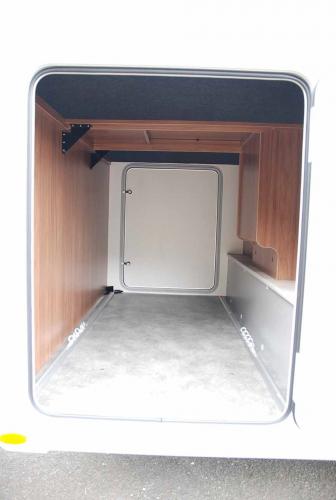

Buonasera a tutti, sono proprietario di un Elnagh Duke 37 del 2007 sul quale avrei intenzione di caricare nel gavone posteriore uno scooter Scarabeo del peso di circa 90 kg ma ho alcuni dubbi che elenco di seguito, chiedo se qualcuno si è già cimentato in questa operazione:
  1. Il garage può sopportare il peso dello scooter o necessita di un rinforzo e, eventualmente quale?
  2. Il manubrio dello scooter è leggermente più largo dell'apertura del gavone, é possibile fare una manovra girando il manubrio per permettere l'ingresso?
  3. Il garage non dispone di punti di ancoraggio per assicurare lo scooter in viaggio, come si possono fissare eventuali golfari da utilizzare allo scopo?
Grazie anticipatamente a chi volesse aiutarmi.

Nel gavone deve essere fatto per far entrare lo scooter (lo vedi nei depliant del mezzo) deve avere i golfari per fermarlo e ci deve essere la targhetta con peso massimo ammesso.
Nel dubbio guarda sotto e vedi se i longaroni arrivano fino in fondo (non la lamierina)
Per farlo entrare quando arrivi vicino al manubrio inclini e pieghi un po’ il manubrio ed entra agevolmente.
Mi raccomando
freni bloccati
niente cavalletto
4 cinghie a cricchetto per bloccare il tutto
Io avevo fatto così:
Avevo degli attacchi insoddisfacenti, per cui ho fatto 4 fori passanti, ho messo piastre all'interno del gavone garage e piastre all'esterno, poi ho avvitato e messo dado con controdado ( per non stringere troppo e deformare il pavimento ) per bloccare i golfari.

Non avere i punti di ancoraggio potrebbe anche significare che la struttura non sia pensata per uno scooter,guarda bene cosa c’è sotto... in un mansardato di un amico il garage era pensato come gavone e non per scooter ecc
il mio precedente profilato aveva i rail con i golfari di serie, il mandorlato a terra, ma sulla targhetta riportava 100kg

Ah ecco mi era sfuggito, secondo me non é fatto per mettere lo scooter.

Nel mio caso, la portata del garage era di 150 kg., per cui idonea al trasporto dello scooter ma ci avevano messo 2 binari con 4 + 4 golfari scorrevoli all'interno, trattenuti da viti da legno che si avvitavano nel pavimento. Una vera porcheria.
Allora, misi le contropiastre sotto il pavimento, tolsi i golfari di troppo e ne lasciai solo 2 + 2 e li bloccai dove il bullone passante andava ad avvitarsi sottopavimento.
Il pavimento del gavone aveva due ottimi longheroni a sorreggerlo che potevano reggere molto più di 150kg. e le contropiastre le misi proprio vicine ai longheroni stessi.
Nell'attuale camper, Laika, i golfari sono montati seriamente e non ho dovuto far nessun lavoro di irrobustimento!
