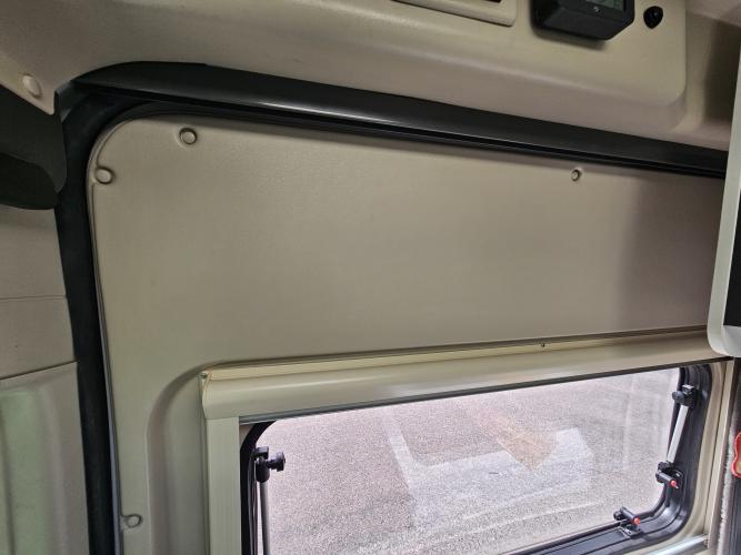

Ciao a tutti, ho un van mclouis trigano da 5.40.
il carter superiore della porta scorrevole fa uno scricchiolio infernale ogni volta che la strada non è perfetta. Non pretendo l'acustica di una macchina ma mi sembra veramente oltre.
Avevo notato che le viti, soprattutto quella centrale si molla con il tempo, ma quando ero andato a stringerle (migliorato per un po') aveva portato dopo qualche mese alla rottura delle sedi e mi hanno cambiato tutto il pannello. Sembra che la battuta del pannello con la lamiera non sia della misura giusta.
Che fare?
smonto tutto il pannello e provo a rivestirlo internamente con un isolante? Spessoro con della gomma dietro ad ogni vite?
qualcuno ha mai provato a smontare il pannello o ha trovato una soluzione al problema?

Mi rispondo da solo perché ho risolto nel frattempo:
- grasso siliconico nei perni che vanno nelle sedi del telaio (gommate)
- smontato solo la parte alta del carter, il montaggio è fatto male, le sedi delle viti del carter non vanno a battuta, risultato fanno leva sul bordo e si allontano facilmente,  inoltre il pannello non aveva alcun isolamento, quindi:
   - messo degli spessori in schiuma dietro ad ogni vite in modo che vadano a battuta
    - messo isolamento da 20mm lato lamiera e lato carter in plastica.
Silenzioso come una Bentley ora! (Quasi)
