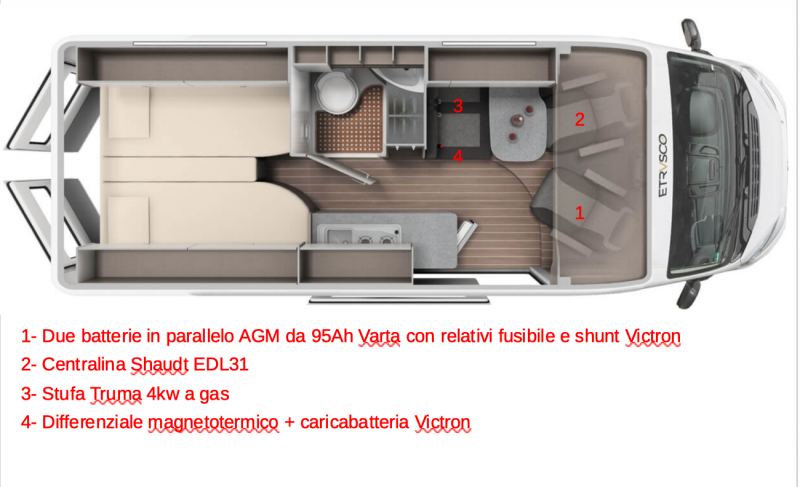

Ciao a tutti, volevo realizzare un pannello dove disporre inverter, DC/DC e MPPT alla base di uno dei due sedili. a livello di cablaggi sarebbe preferibile quello passeggero ma non vorrei che intralciasse mentre come ingombri sarebbe preferibile quello del guidatore; ci sarebbero contro indicazioni per realizzarlo in metallo? grazie

Ho guardato nei miei appunti l'ingombro della batteria VARTA 95Ah, e una singola è 353x175x190, per cui due affiancate fanno un -quasi- quadrato di 353x350 alto 190 mm. Il sedile passeggero mi sembra quindi abbastanza affollato...per cui forse vale la pena di semplificarsi la vita e installare quelle 3 cose sotto il sedile guidatore.
Fare una base in metallo potrebbe creare problemi se mentre ci lavori o per un guasto qualsiasi si stacca un filo positivo e va a toccare la superficie metallica... Alla luce di questo io ricoprirei il metallo sulla sola faccia superiore con una lastra di FOREX o altro materiale dielettrico.

Forse non mi sono spiegato bene : toglierei la copertura in plastica della base del sedile, quellq con le alette e rivolta verso l'interno. e monterei un pannello a filo del supporto del sedile con montate esternamente le apparecchiature
