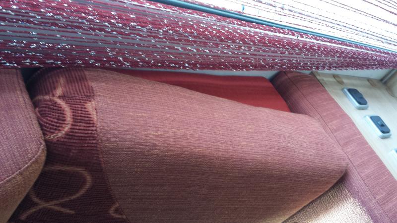

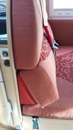

Io ho fatto uno spessore sul davanti e sul lato corridoio usando una canalina passacavi più o meno da 3.5x10 (mi sembra).
Tieni conto che non si vede perché ho un coprisedile che l’avvolge, ma la seduta è diventata abbastanza ergonomica.
Non l’ho fatto dal lato della finestra anche perché da quella parte ho l’alzatina della bimba, ma quando non servirà più diventerà una specie di E sotto alla seduta originale. Comunque, visto il costo, potrò sperimentare il disegno migliore.
Non ho fatto niente allo schienale perché avevo già dei cuscini lombari che andavano bene.
