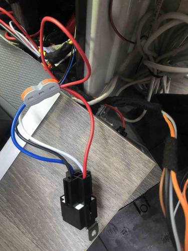

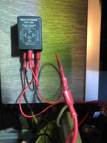

il conce era intervenuto nuovamente inserendo un relè temporizzatore sul PIN 13 (12v sottochiave):
Il DC-DC charger si attivava ora secondo il tempo impostato. Problema risolto? Certo che no! Durante le ferie scopro che il gradino elettrico non rientra all'accensione motore, ma rientra quando si attiva il DC-DC charger (anche il gradino era comandato dal relè temporizzatore).
Siccome sono arrivato a ieri senza che il conce mi abbia offerto una soluzione, mi sono attivato diversamente.

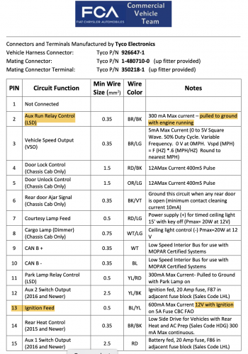

Grazie alla competente consulenza online di Emiliano C. (Camperistaturbolento), ho tolto intervento del conce (relè temporizzato) e - come suggerito anche su questo forum - inserito un relè normale (nella foto manca il fusibile da 5A che si inserire sopra il relè), prendendo al PIN 2 della morsettiera il D- Fiat/Citroen e trasformandolo di fatto con il 12v preso dal PIN 13 in un D+.

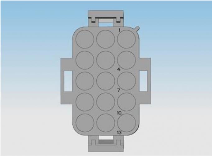

Allego per gli interessati la descrizione FIAT della morsettiera a 15 PIN montante lato passeggero su cui abbiamo fatto l'intervento.
