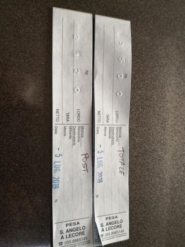

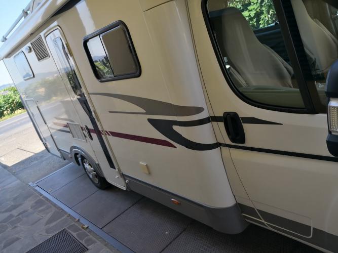

Ciao Andrea. Non ti dispiacere, ma mi sembra veramente difficile nelle tue condizioni stare a 3.660 chili.
Ciao, ho fatto 2 pesate alle pese pubblica e ti confermo assolutamente il peso indicato. Anche io sono rimasto colpito di superare di poco i 35 quintali. La pesa l'ho fatta proprio con la moto sulla pedana.
Ecco le foto e stampata... la moto non si vede ma e' dietro sul portamoto. Purtroppo come noterai, con le gomme di serie indice di carico 109 , il peso massimo che potrei caricare sono 2060 kg invece ne ho 2120 kg... infatti al prossimo cambio gomme, montero' le nuove Michelin all season di misura piu' grande a libretto che hanno un indice di carico superiore.

Ciao, ho fatto 2 pesate alle pese pubblica e ti confermo assolutamente il peso indicato. Anche io sono rimasto colpito di superare di poco i 35 quintali. La pesa l'ho fatta proprio con la moto sulla pedana.  Ecco le foto
Ma tu ed eventuali altre persone eravate sul camper (o sulla pesa)?
Perchè altrimenti mancherebbero i kg/persona/e
Prendo atto.
In base alla mia esperienza, un autentico miracolo.smiley

beh... il camper e' omologato per 4 persone in marcia... se viaggiassimo in 4 saremmo a quasi 3800 kg. Per fortuna siamo solo in 2 e mia moglie e' piccola ... si rientra appena nella tolleranza del 5%.
Senza moto a bordo si viaggia comunque in 2 entro i 35 quintali.

Ma tu ed eventuali altre persone eravate sul camper (o sulla pesa)? Perchè altrimenti mancherebbero i kg/persona/e
non eravamo sulla pedana. infatti c'e' da aggiungere 74kg miei e 53 di mia moglie. si arriva a 3630 kg circa in 2. Se scendo la moto 3500 precisi.
