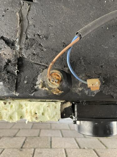

Buongiorno a tutti.
Problema sensore acque grigie.
Si è rotto il faston collegato al sensore.
Ho visto che c'è un pochino di ruggine, forse per questo si è rotto.
Come fare a desso ?
il sensore non mi sembra di facile rimozione.
Avete qualce idea ?
posso provare a saldarlo ma non so se attacca.

Arriverà chi ti consiglierà, ma inizia mettendo un foto, così ci si rende conto di come è fatto il sensore

dagli una spazzolata ,
e con della pasta saldante e dello stagno potresti essere in gradi di ripristinare (saldare) il faston

Pulisci, per bene cio che e rimasto del contatto sul serbatoio fino a vedere un po' di lucido quindi dai una prima leggera stagnata.
Prendi un faston maschio da 6,3mm, taglia le 2 alette reggi cavo, sulla barretta rimanente cè un foro, stagna quella parte, poi cerca di fare combaciare la posizione del foro al punto di contatto sul serbatoio, un colpo di saldatore e risolvi.

Risolto.
Rimosso con il dremel un pò di materiale, faston maschio modificato e con mooooolta fatica sono riuscito a saldarlo.
Speriamo solo che tenga.
Devo trovare un modo per evitare o limitare le vibrazioni.
In foto come l'ho trovato.
Sperem.

immergitlo/sommervilo con mastice o colla caldo
