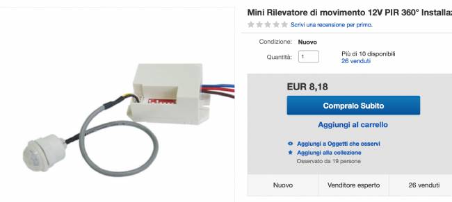

ciao a tutti, volevo installare un sensore di movimento vicino alla porta d'ingresso in modo che la sera, con il buio quando rientro e apro la porta si accende il faretto a led interno che è proprio sopra l'ingresso.
pensavo di prendere quello in foto ma non so bene come collegarlo. vorrei  infatti che si accendesse nel caso rilevasse movimento ma che agendo sull'interruttore  già' presente la luce rimanesse sempre accesa.
e' possibile fare lo stesso lavoro anche con la plafoniera esterna secondo voi??
avete qualche idea??
grazie 1000
ale

Fuori ho quello dell'impiegato e nell'armadio ho montato uno simile a quello che vuoi metter te. Ma per entrambi, se lo vuoi far funzionare in modo fisso, devi montare un deviatore in modo che mandi tensione o alla lampadina o al PIR.
Il dubbio che ho è che....forse non esistono deviatoro per il camper,ma solo interruttori.Prova a fare una ricerca in base a quelli che monta il tuo VR, altrimenti cerca di trovar qualcosa di compatibile per uso civile.
