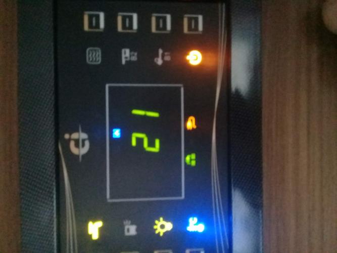

Buongiorno , premetto che oggi piove e fuori ci sono 10 , gradi mentre nel camper , il display mi segnava 18 gradi interni , cosa strana che sta succedendo da diversi giorni , accendo la truma e la imposto a 18 e scalda l'ambiente infatti il display mi dice 21 gradi , ma in realta non ho 21 gradi nel camper ma 14 , volevo sapere se la Truma scalda e si ferma in relazione alla temperatura interna data dal sensore non della Truma ma dal sensore della tempratura interna.

Si infatti ha un suo sensore , però nn capisco perchè mi da 21 gradi interni quando si e no ce ne sono 14 e fuori 10 , comunque ho sentito CI e mi ha confermato che la Truma funziona con un suo sensore di temperatura , mentre quello interno fa per conto suo,

quel termometro a sè stante non c'entra nulla con la sonda temperatura ambiente della combi , se il termometro rileva una temperatura sballata non dipende dalla sona ambiente della combi ma dallo stesso termometro e sua sonda

verifica con un terzo termometro la temperatura reale e da li puoi capire chi è sballato.
Se come pare di capire hai il CP-Plus dovrebbe esserci nei parametri configurabili da impostare un offset di temperatura per poter tarare il suo sensore

Anch'io ho un CI e stesso problema, in garanzia ho insistito per farmi cambiare la scheda (comprensiva di sensore) ma stesso risultato.
Complimenti al progettista
