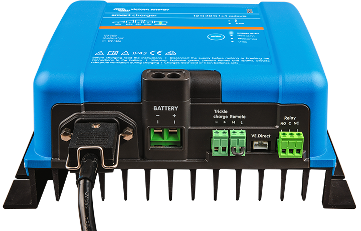

Però nessun caricabatterie ha la porta ve-direct per collegarlo al cerbo,
Che tu non ne conosca non significa che non ci sono.
