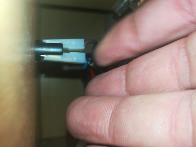

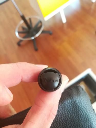

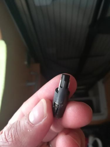

Ciao, la sonda l'ho sostituita pochi giorni fa in quanto la mia Truma Combi per l'ultimo dell'anno non voleva saperne di ripartire anche con termostato al massimo.
Il problema me lo aveva dato già qualche mese fa, ma poi smanettando sulla sonda ero riuscito a farla ripartire.
Fortunatamente anche per l'ultimo dell'anno (tutto questo con un bel ghiaccino fuori) mi è ripartita, ma questa volta l'ho smontata e sostituita in quanto oramai rotta.
Il pezzo l'ho pagato 23€ su Amazon e funziona benissimo, per lo meno dopo il primo test.
Sul mio Roller Granduca è posto sopra la porta di accesso vicino alla centralina e per smontarla e rimontarla occorre tirare via la centralina accedendo dal foro di quest'ultima per rimontare i faston.
Infatti per rimettere i faston occorre farlo da dentro in quanto provando ad inserirli tutto in blocco nel foro non c'entra (per lo meno nel mio caso).
Quindi ho dovuto inserire prima la sonda e poi con mano DX da dentro, guidato dalla telecamera del telefono, sono riuscito ad inserire correttamente i faston (l'arte dell'adattamento e del fai da te...wink).
Naturalmente ringrazio gli utenti del forum in quanto  grazie ai loro interventi sono riuscito a capire qual'era il problema (e di questo ringrazio sempre chi condivide le proprie esperienze qui in COL) e ad evitare l'assistenza TRUMA, ed il portafogli per il momento è contento...con la speranza che il problema sia solo quello!!
