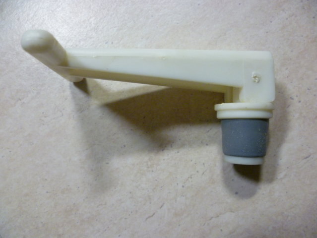

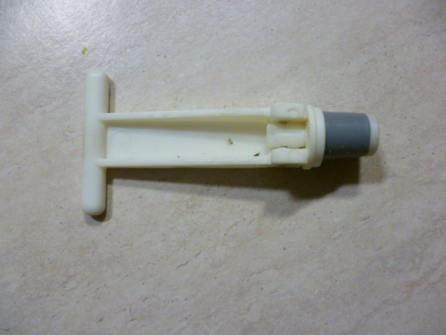

Stiamo parlando di questo.Prima foto a riposo,nella seconda foto la gomma compressa dalla leva si gonfia chiudendo lo scarico.Lo puoi togliere inserendo un tondino da sotto e battendoci sopra,sicuramente con il tempo la gomma si è incollata al serbatoio.Io ho prolungato con un tubo di gomma l'uscita del serbatoio e poi ci ho montato un rubinetto,

ma pensa te,non sarebbe nemmeno da dirlo,non sapevo che il tappo avesse una leva per metterlo a tenuta,sono quasi 5 anni che lo tolgo e lo metto senza  azionare la leva,pensavo che servisse a tenere fermo il tubo di prelievo della pompa visto che è fissato con delle fascette,infatti il medoto di chiusura  non mi ha mai convinto,però non ha mai perso una gocciasurpriselaughlaugh

Grazie Franco è proprio quello.
A dire il vero ho già provato a battere da sotto, ma vuoi il poco spazio, vuoi che era inverno e non ho insistito, non ho ottenuto grandi risultati, oltretutto quando si usa maggiore forza si alza il serbatoio.
