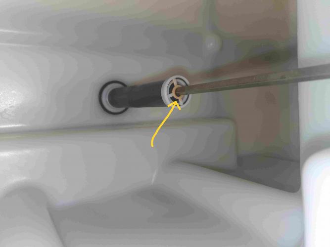

Oggi ho pulito il serbatoio acqua potabile e siccome il volantino di apertura/chiusura era un po' duro ho dato un po' di spry al silicone nell'asta e nella valvola in fondo.
Nel fare questa operazione, visto che ci si lavorava male, ho messo il classico tubino rosso sullo spruzzatore della bomboletta ed il caso ha voluto che a termine dell'operazione questo si è staccato e provate a dire dove è caduto? Dentro le fessure che vedete in foto. Chi sa come funziona la valvola? Può dare problemi e nel caso come si fa per recuperarlo e/o è innocuo?
Grazie dei consigli...

Oggi ho pulito il serbatoio acqua potabile e siccome il volantino di apertura/chiusura era un po' duro ho dato un po' di spry al silicone nell'asta e nella valvola in fondo. Nel fare questa operazione, visto che ci si lavorava
male, ho messo il classico tubino rosso sullo spruzzatore della bomboletta ed il caso ha voluto che a termine dell'operazione questo si è staccato e provate a dire dove è caduto? Dentro le fessure che vedete in foto. Chi sa come funziona la valvola? Può dare problemi e nel caso come si fa per recuperarlo e/o è innocuo? Grazie dei consigli... Massimo
Io come prima cosa proverei con una pinza del genere.
https://amzn.eu/d/0sYk8OK
senza ordinarla online le trovi anche dai ferramenta o dai brico

Proverei anche on un buon aspirapolvere con beccuccio o attaccando un tubetto poco più grande di quello caduto dentro...

domani provo con aspirapolvere e/o avevo pensato anche sparare aria con la pistola del compressore...

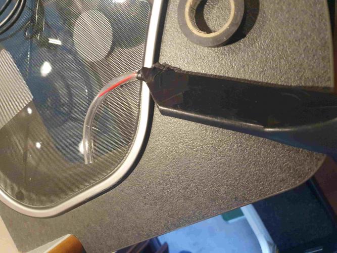

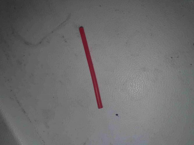

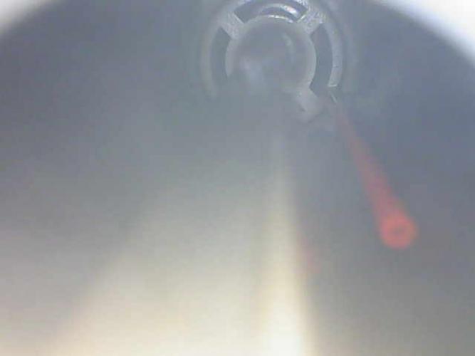

Ebbene sì...come da titolo, pur tribolando, ma ho risolto.
Oggi pomeriggio mi sono messo a controllare meglio e grazie anche ad una telecamerina collegata al cellulare ho visto come era messo il tubino rosso dentro la valvola e modificando il beccuccio dell'aspirapolvere (senza non era possibile), pur con molte difficoltà, visto lo spazio operativo dentro il serbatoio, sono riuscito ad aspirarlo e tutto è ritornato come prima.
Non so se ad averlo lasciato stare sarebbe andato ad incastrarsi nei fori della valvola creando ovviamente problemi di tenuta ...
Insomma ...ho passato buona parte del pomeriggio cryingangrysmiley
