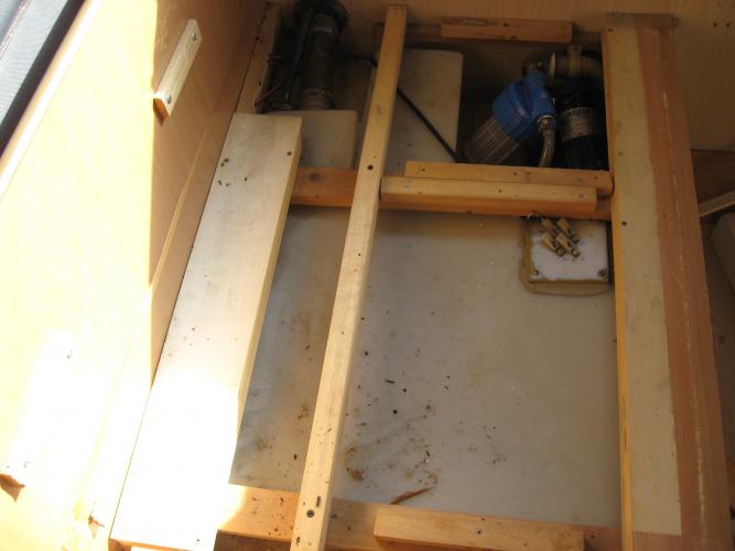

buongiorno a tutti,
e possibile che il mio serbatoio delle chiare non abbia nessun tappo per poterlo igienizzare a dovere?
saluti da Claudio IV3FNK

... o forse il tappo è sul lato sinistro nella foto.
Si tratta di un serbatoio sagomato, sembra sdraiato su un lato... ma non riesco a vedere bene.

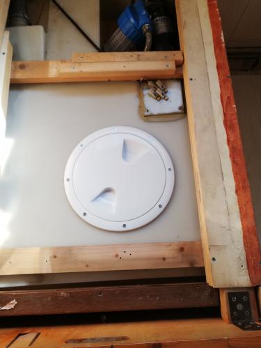

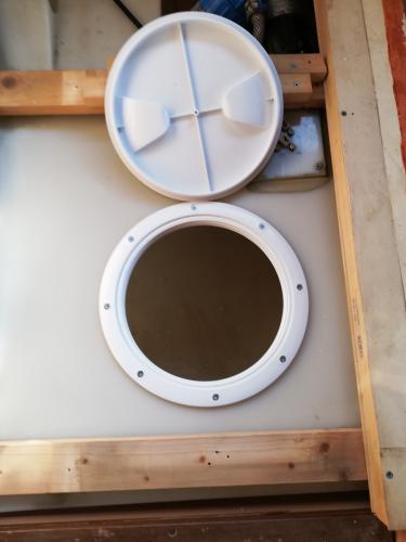

ciao Tommaso,(e a tutti gli utenti)
rieccomi per degli aggiornamenti.
ho montato il tappo che mi hai consigliato e devo dire che, data l'ampia apertura, è molto comodo per la pulizia....infatti si entra comodamente e si raggiunge abbastanza agevolmente ogni punto del serbatoio.
nelle foto manca ancora un giro di sikaflex nella parte esterna
(73)

ciao Tommaso,(e a tutti gli utenti) rieccomi per degli aggiornamenti. ho montato il tappo che mi hai consigliato e devo dire che, data l'ampia apertura, è molto comodo per la pulizia....infatti si entra comodamente e si raggiunge abbastanza agevolmente ogni punto del serbatoio. nelle foto manca ancora un giro di sikaflex nella parte esterna (73)
Ottimo !!
A livello industriale, in catena di montaggio, quanto sarebbe costato comprare un serbatoio già provvisto di tappo?
Forse 1 euro in più?
Marco.
