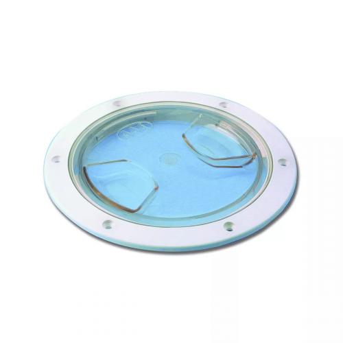

ciao Tommaso,(e a tutti gli utenti) rieccomi per degli aggiornamenti. ho montato il tappo che mi hai consigliato e devo dire che, data l'ampia apertura, è molto comodo per la pulizia....infatti si entra comodamente e si raggiunge abbastanza agevolmente ogni punto del serbatoio. nelle foto manca ancora un giro di sikaflex nella parte esterna (73)
Ciao, anche io ho un Safariways (del 1989) e anche io sono finito qua a causa della vasca acque chiare senza tappo.
Volevo montarlo e acquistare quello stesso modello che hai messo tu, come hai fatto il foro alla cisterna e come lo hai fissato?

Allora mi associo ai critici
È triste verificare così spesso l'incompetenza e in menefreghismo di certi allestitori.
Sul mio era presente, e recentemente l'ho sostituito perché la plastica si era leggermente degradata. L'ho messo più grande e trasparente, così posso controllare il livello anche con una semplice occhiata.
Attenzione ai trucioli se si fa un buco nuovo...basta un piccolo frammento di plastica per mettere in crisi la pompa dell'acqua, anche se dotata di filtro...
