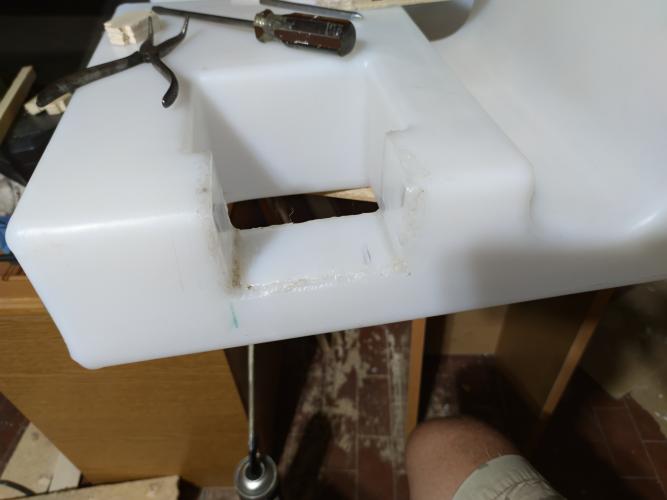

Inserito il 17/10/2022 alle: 22:15:31
Se lo smonti e trovi il danno il polietilene si può saldare tranquillamente con la pistola a caldo e del materiale di riporto. Ho dovuto tagliare e risaldare una parte di un serbatoio per il mio furgone perché aveva una forma non compatibileIMG_20220623_220536.jpg
