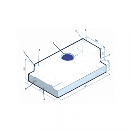

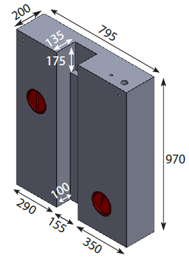

Volevo sostituire il serbatoio recupero acque scure, quello installato è il classico rettangolare che sporge molto dal fondo del camper e rischio di toccare nei dossi o similare, stavo quindi guardandone uno dedicato al mio mezzo ma ne ho trovato di due tipi e non saprei quale sia esatto se qualcuno mi potesse dare indicazioni ne sarei grato
Queste le foto dei serbatoi
Entrambi li danno per il Fiat Ducato 250 che è la meccanica che ho sul mio Motorhome
Quale potrebbe essere quello più adatto ?
Oppure sono entrambi adatti dipende solo dove viene installato ?
Grazie smiley

Ci sono i disegni, ci sono le misure, non resta che guardare sotto e vedere se c'è uno spazio libero adatto a quei serbatoi, perchè potrebbe essere che lo spazio previsto per quei serbatoi sia occupato da altro. Solo tu puoi verificare.

Io prima di sostituire l'originale controllerei bene se è veramente a rischio urti.
A volte l'occhio inganna, potrebbe essere che è al di sopra di parti più basse.
Una cosa del genere la stavo facendo pure io con lo scarico grigie, il mio mezzo ha un sistema di scarico mobile che sembrava troppo basso...poi verificando bene c'è una barra metallica trasversale che resta più bassa.
Infatti una volta salendo su un traghetto ho toccato quella sbarra, che poi è una predisposizione di serie al porta moto.

A me quello sotto sembra il serbatoio delle chiare, che ho anche io sotto, montato tra gli assi, come secondo serbatoio, mentre forse il primo è per le scure che si monta dietro l' asse posteriore.
