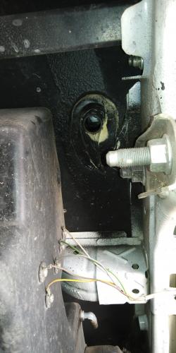

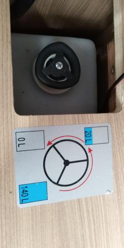

Inserito il 09/08/2020 alle: 16:57:01
Ecco le due foto.Una si riferisce al tubo che scarica l'acqua e da cui fuoriesce una gocciolina ,quindi non una grossa perdita. L'altra foto ritrae la manopola posta sul serbatoio che ,girandola mi scarica parte o tutta l'acqua.
Tra l'altro,proprio l'ultimo giorno,ho riempito il serbatoio completamente e poi sono partito. Mezz'ora dopo mi sono fermato per mangiare al fresco,in pendenza e da sotto il camper arrivavano gocce in continuazione,ma non poche.Credevo di aver riempito troppo il serbatoio,anche se ho lo scarico per il troppo pieno,ma il problema è persistito per tre ore. Avendo il camper in pendenza non sono potuto entrare sotto e comunque l'acqua fuiriusciva tutta da diversi punti sul lato del camper in pendenza. La perdida è durate per le tre ore in cui ero fermo ed era visibilmente acqua pulita. Una volta ripartito il tutto è cessato. E' rimasta solo la gocciolina evidenziata all'inizio

Inserito il 09/08/2020 alle: 17:49:24
Forse in pendenza il pelo d'acqua sfiorava il troppo pieno del serbatoio, in movimento se ne sarà allontanata...

Inserito il 09/08/2020 alle: 19:08:07
In risposta al messaggio di marcoalderotti del 09/08/2020 alle 16:57:01
l'acqua. Tra l'altro,proprio l'ultimo giorno,ho riempito il serbatoio completamente e poi sono partito. Mezz'ora dopo mi sono fermato per mangiare al fresco,in pendenza e da sotto il camper arrivavano gocce in continuazione,ma non poche.Credevo di aver riempito troppo il serbatoio,anche se ho lo scarico per il troppo pieno,ma il problema è persistito per tre ore. Avendo il camper in pendenza non sono potuto entrare sotto e comunque l'acqua fuiriusciva tutta da diversi punti sul lato del camper in pendenza. La perdida è durate per le tre ore in cui ero fermo ed era visibilmente acqua pulita. Una volta ripartito il tutto è cessato. E' rimasta solo la gocciolina evidenziata all'inizio
Come vedi su ogni argomento si può scrivere tutto e il contrario di tutto, io posso solo dirti  come risolverei se fosse il mio camper.
Intanto muoverei ripetutamente il rubinetto di scarico nelle varie posizioni facendo uscire molta acqua in modo che se ci fosse qualcosa che impedisce la chiusura corretta magari potrebbe uscire e nello stesso tempo mi toglierei qualsiasi dubbio che la goccia possa avere a che fare con il troppo pieno, poi se il problema persiste preparerei uno spezzone di tubo di dimensioni adeguate da essere inserito nel tubo di uscita che vedo in foto con già inserito ad una estremità un rubinetto in plastica da giardinaggio e l'altra estremità la innesterei sul tubo di scarico esistente.
Soluzione semplice e volendo anche definitiva.

Aparte che i camper sun living sono del tutto camper adria, quindi la tecnica costruttiva e i ricambi sono gli stessi
quella volava per svuotare il serbatoio delle chiare, avra un premistoppa o piattello sul fo do com una guarnizione, magari è solo quella rovinata. Prova a vedere l interno del serbatoio aprendo il grosso tappo di ispezione e vedi come funziona la valvola intanto.
Prova ingrassare le guarnizioni e irova a serrare di più la valvola ovviamente facendo attenzione a non romperla.
se ti perde appena riempito del tutto è normale è il troppo pieno.
