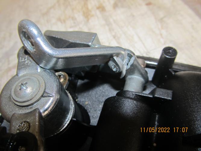

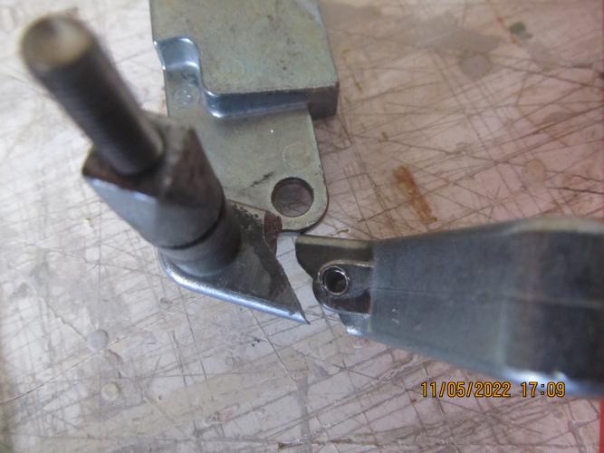

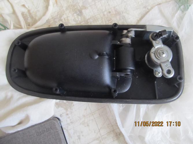

AIUTO! si è rotta la serratura della cellula del mio camper, un Hymer TRAMP 574 SL del 2007. Come si vede dalle foto si è rotta una levetta che comanda l'asta di rinvio, per cui posso aprire dall'interno ma non dall'esterno, e mi hanno detto che è un pezzo non saldabile. Se devo comperare tutto il pezzo nuovo il costo è uno sproposito...credo circa 700 € !
Qualcuno può aiutarmi ? Pezzo usato, serratura da camper in demolizione o da cannibalizzare... qualunque suggerimento è ben accetto.

Io penso che un fabbro riesca a realizzarti l'oggetto in foto. Fatti fare un preventivo.

Purtroppo quei pezzi sono fatti in zama e si rompono facilmente.
prima di valutare opzione fabbro, verifica bene il prezzo del pezzo di ricambio.
A me si è rotta una parte simile sempre della maniglia, ma molto più piccola.
Due fabbri mi hanno dato picche, quindi mi sono dovuto rivolgere alla rete ufficiale Carthago. Con mia sorpresa il costo è stato poco più di 200€, se lo avessi saputo prima…
Adesso sto anche modificando con calma il pezzo rotto e avrò sempre un ricambio a disposizione

Vai da un bravo attrezzista fresatore/tornitore che te la fa in acciaio o se vuoi in alluminio

Ha valutato bene, il ricambio costa 700 euro
Con quei soldi un bravo attrezzista ti costruisce tutta la serratura, te la viene a montare e ti lava anche il camper

Se la si riesce togliere dal perno, forse con un po' di calma si riesce a rifare in metallo e definitiva.
prova a fare una foto dalla parte opposta della seconda foto.

Se la si riesce togliere dal perno, forse con un po' di calma si riesce a rifare in metallo e definitiva. prova a fare una foto dalla parte opposta della seconda foto.
ferro, saldatrice, flessibile, lima e tanto tempo e pazienza, e forse si potrebbe rifare il pezzo.

Buongiorno;
ognuno conosce la propria manualità in campo lavorativo.
personalmente non ci penso di spendere 700 euro x una serratura.
 visto che il perno con la leva si e tolto dalla maniglia ,  il lavoro è già meno complicato, non facile comunque.
l unica alternativa è farlo in un materiale da poterlo  saldare, x non lavorare su un pezzo unico.
c'è da divertirsi, e non solo, non sarà semplice, ma non impossibile
