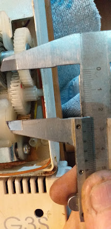

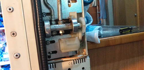

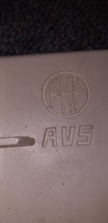

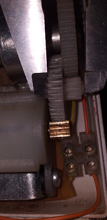

20220506_182327(1).jpgBuongiorno, vorrei sapere se si riescono a reperire questi ingranaggi in plastica di una serratura FAP, e' assurdo spendere 80 euro per una serratura nuova, 2 ingranaggi costerebbero pochi euro. Pensavo alla stampa in 3 D ma non so come  funziona e quanto verebbero a costare .20220506_182448.jpg20220506_182425(3).jpg20220506_175434(2).jpg

Il problema e' che non riesco a trovare questo pezzo elettrificato, ci sono uguali manuale o semiautomatica, ma nessuna col motorino

A me si era rotto il pernino in plastica di un ingranaggio. L'ho sostituito con un perno in ottone giocando sugli spessori degli ingranaggi e mettendo una piattina sempre di ottone che reggesse il tutto. E' andata avanti un pò, poi ha ceduto un altro pezzo. Avevo preparato foto e descrizione per dimostrazione a beneficio di altri, poi ho visto che quel tipo di automatismo lo montavano in pochi e ho buttato tutto. Dici 80 euro. Per l'automatico a me ne chiesero molti di più e saranno almeno un cinque anni...però ho risolto: Muovo il sistema di chiusura a mano come si fa per il sistema manuale e devo dire che ora che ci ho fatto l'abitudine, lo preferisco. Prima, con i nipotini, era tutto un apri/chiudi continuo e rompeva i cabbasisi. Ora...che non ci sono più i nipotini e potrei rimetterci le mani, vado a mano che mi risulta più comodo.

Or che mi sovviene: era l'ingranaggio di mezzo. Quello nella foto fra le ganasce del calibro.

In effetti per 80 euro si trova il modello manuale, quello elettrico non si trova piu, comunque se dura ho risolto, ho messo un pezzetto di legno tra la base e il perno in plastica per spingerlo leggermente all'insu facendo un alloggiamento adatto al perno, ora gli ingranaggi non lavorano piu in punta e non slittano piu. Dovrei aver risolto anche il rischio di rottura del perno (come e' successo a galelo) perche prima era a sbalzo senza un supporto, ora sta appoggiato sul taccetto di legno.
