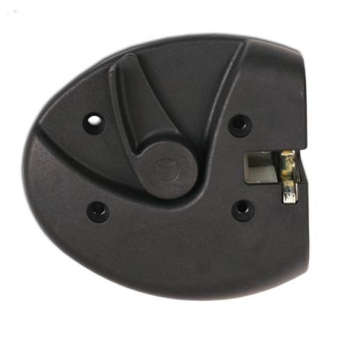

sono alla ricerca di una foto  o di un disegno sull'esatto posizionamento dei vari leveraggi interni di una  serratura f.a.p. della porta cellula di un rimor sb del 2002...quella posizionata all'interno....
purtroppo smontandola ho svitato una vite di troppo(quella centrale del blocco serratura)e mi son caduti a terra leveraggi e ingranaggi senza avere il tempo di vedere come erano posizionati .....
grazie a chi potrà aiutarmi...
a scanso di equivoci....in rete e con il cerca non e saltato fuori nulla !  crying
la serratura cosi montata "funziona".....ma da un problemino...
se la si blocca dall'interno col la levetta dal di fuori con la chiave non la si apre.....
ma se la chiudo con la chiave da fuori poi la si puo riaprire senza problemi sia con la chiave che dall'interno.....
e di sicuro la causa del problema stà nel posizionamento errato dei leveraggi bianchi.....
la serratura in oggetto...
quella mia da verificarne il montaggio...

Io l ho smontata per ripararla..Ma purtroppo non ho fatto foto.
rimontala in mano e fai le prove così trovi la posizione..Mi pare che la leva deve essere aperta.
Online le trovi..C'è ne sono di due tipi ma vedi solo la parte anteriore.http://www.fapweb.it/en/pdf/FAP2011_SERRATURE_ACCESSORI.pdf
Art 1075

purtroppo lo so....tante foto e nessuna in cui si vede l'interno....e quelle nuove han dei prezzi pazzeschi per come e fatta !!!!
ora appena le temperature inizieranno ad essere clementi proverò a riaprirla e a vedere se ci stanno altre maniere di montaggio....

Prova..come ti ho detto..e poi se non ci riesci vediamo..
attento quando rimonti il tutto a non invertire le viti altrimenti ti escono all 'esterno.
Nel caso non ci riuscissi,smonto la mia e faccio delle foto.

Anche io ho smontato due serrature di quel tipo per la rottura delle mollette (che mi sono dovuto rifare da solo), ricordo di aver avuto parecchi problemi con il braccetto che si vede in alto; inoltre avevo montato al contrario il cilindretto sulla sinistra, l'unica cosa che mi viene in mente è che potresti aver fatto lo stesso errore. E' difficile dare un giudizio senza avere in mano la serratura.

Sarà che io avrò avuto fortuna..Ma ci sono solo 2 possibilità, montare la serratura con la levetta interna chiusa o  aperta.
Se si fa con la serratura in mano ( esterna e interna) la cosa è molto più semplice.
