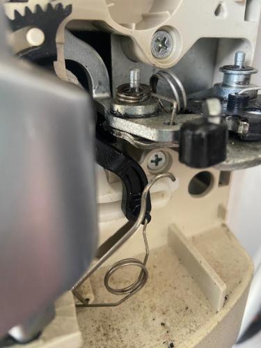

Buona sera, ho problemi con la serratura, porta cellula, del mio Motorhome Hymer 588, è una Hartal, oggi ho chiesto per vedere se riuscivo ad avere il meccanismo ma ci vuole un mese solo per fare l'ordine. Cosi non la potevo tenere, riesci ad aprirla solo dall'interno mettendo mano al meccanismo. Ho guardato in rete per vedere come potevo aprirla e vedere se era solo un problema di molle oppure una rottura più seria. Ecco com'è dall'interno e come si apre, foto presa da internet...

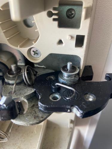

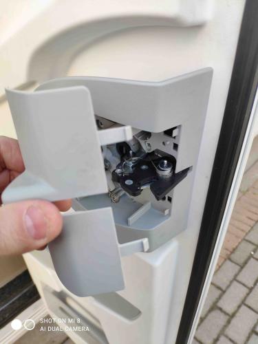

Oggi pomeriggio sono andato al rimessaggio ed ho smontato la copertura trovando due molle rotte, questa la prima:

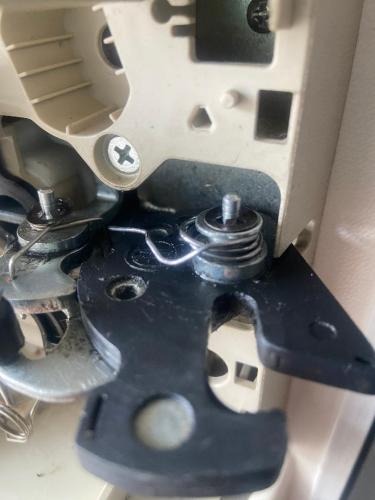

questa la seconda:
Controllando in rete ho visto che è possibile farsi le molle da soli, imparato una cosa nuova..., sono andato dal ferramenta ed ho acquistato una bobina di acciaio armonico da 1 mm. al mega costo di 4 euro... e mi sono cimentato nel farmi la molla da solo.

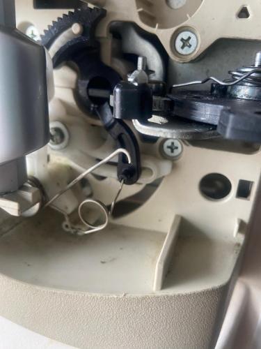

Risultato diciamo accettabile..., importante che funzioni, sono riuscito a fare la prima molla e domani farò la seconda, ecco le foto da cui si vede benissimo.. l'impronta "artigianale"..., però FUNZIONA...
