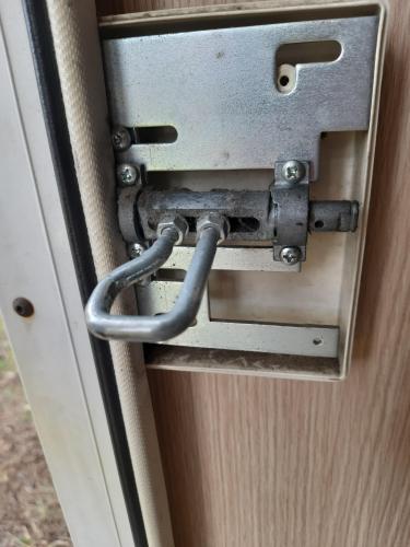

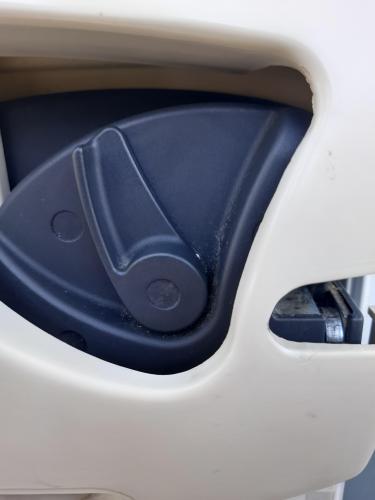

Ciao a tutti, metto di seguito le foto per mostrare come è fatta la serratura del mio Rimor del 2005. Il problema è che lo "scontro", se così si chiama il gancio di metallo fissato alla cellula, non sta più perpendicolare, ma sta un po’ più basso, così quando accosto la porta batte sulla plastica della porta. Ho rimediato temporaneamente mettendo uno spessorino sotto lo scontro, ma vorrei sistemare meglio. Cosa mi consigliate?

Ciao Snorkel, il gancio che intendi tu non resta più in orizzontale perchè si è consumato il fermo metallico dello snodo. Nel mio per risolvere il problema, ho ritagliato un rettangolino di plastica bianca un po solida e con due vitine da legno, l'ho posizionato nel coperchio che copre quel maccheggio, facendo si che faccia da appoggio al gancio nella posizione desiderata. Spero di essermi spiegato a dovere, buon lavoro.

Grazie Michele, sì molto chiaro e ottima idea !,
