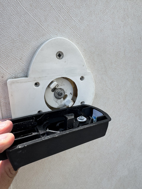

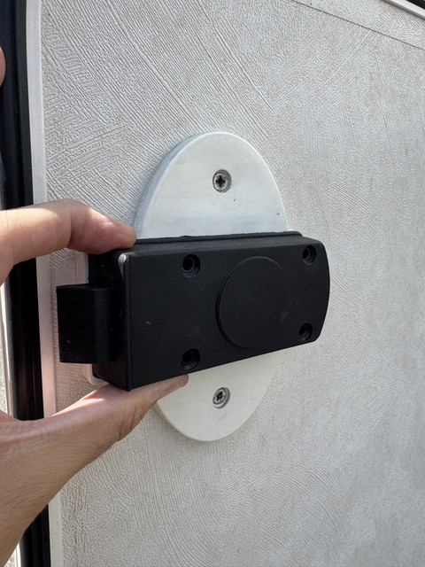

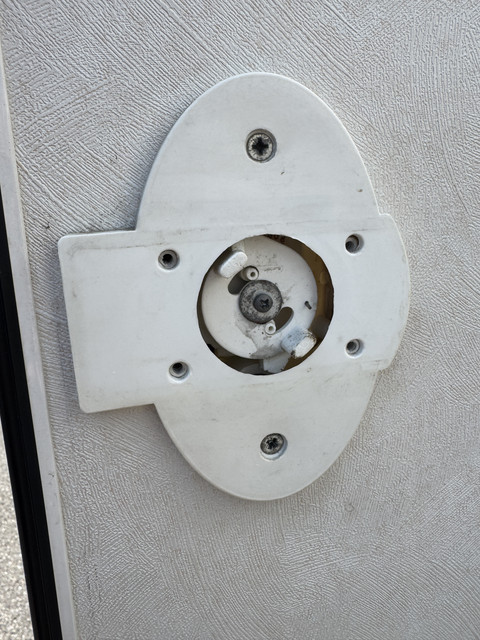

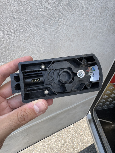

Buonasera a tutti,
da oggi ho qualche problema con questa serratura. Una volta sbloccata con la chiave, tirata la maniglia, la porta non si apre, la maniglia rimane praticamente incastrata e non riesce a sbloccare il perno.
Come posso risolvere? Grazie!

Ad occhio, il disco mi sembra troppo infossato, i due denti devono sporgere per arrivare al pezzo che hai tolto

Vedo incastrato un pezzettino di cartone, probabilmente messo come spessore per un principio di malfunzionamento
Vista così difficile da capirne il motivo
Magari risolvi sostituendo la parte
Ho smontato anche l'altra serratura della stessa porta ed anche le due dell'altra porta opposta e sono tutte uguali come distanza del disco. Quando si apre la maniglia quel disco ruota per spingere il perno del meccanismo all'indietro, è come se non avesse forza. Allora ho provato a lubrificare un pochino con il WD40 ma non è cambiato nulla.

Vedo incastrato un pezzettino di cartone, probabilmente messo come spessore per un principio di malfunzionamento Vista così difficile da capirne il motivo Magari risolvi sostituendo la parte
Intendi dove si vede il codice a barre? Sembra quasi più il codice del pezzo, ora devo cercare di capire come recuperarlo.

Allora,non è che è proprio quello che  da fastidio?
Vedo che ci sono pari accartocciate
Prova a pulire e lubrificare

Si proverò così, sabato non ho più avuto tempo. Intanto grazie smiley
