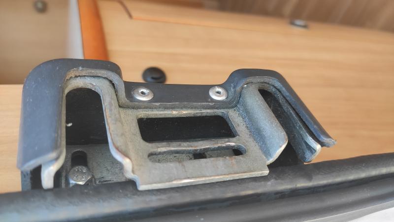

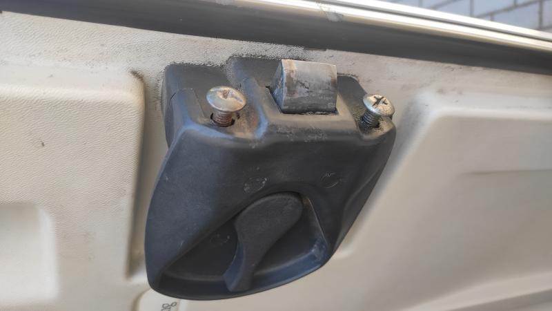

Nel camper dei miei c'è questa serratura
IMG_20220811_105333.jpgIMG_20220811_105326(2).jpge regolarmente le due viti si allentano e non fanno chiudere bene la porta.
Non ricordo se è sempre stato così, fatto sta che negli ultimi anni ci devo sempre guardare ogni paio di giorni.
​​​​​​A parte provare con del frenafiletti che adesso ovviamente non ho, altre soluzioni?

Se continuano a svitarsi, l'unica soluzione è impedirlo
Prova a mettere del teflon, se non hai un frena filetti, oppure un controdado se c'è lo spazio

Sadali  Se continuano a svitarsi, l'unica soluzione è impedirlo Prova a mettere del teflon, se non hai un frena filetti, oppure un controdado se c'è lo spazio
Saranno tutte prove che farò una volta tornati.
Adesso siamo in fase di caricamento e domani partiamo.
Ma può essere che la serratura sia nata così? Con due viti a fare da guida?
Come detto finché non ha avuto problemi non ci ho mai fatto caso, e poi usandolo un paio di settimane all'anno non ricordo se è sempre stato così.

Saranno tutte prove che farò una volta tornati.  Adesso siamo in fase di caricamento e domani partiamo.  Ma può essere che la serratura sia nata così? Con due viti a fare da guida?  Come detto finché non ha avuto problemi non ci ho mai fatto caso, e poi usandolo un paio di settimane all'anno non ricordo se è sempre stato così.
Sul camper precedente, era così, con due viti, ma le mie per registrare era una impresa, ci voleva il pappagallo
Queste invece sono molto lasche, fin troppo. Infatti sono sempre da registrare, cosa che faccio a mano... frown
Prova a togliere le viti e fai  qualche giro di nastro di teflon, quello che usano gli idraulici per la tenuta dei raccordi.
Se non lo hai ammacca un pochino i filetti con una pinza dove fanno presa.

In alternativa metti un po' di silicone (tipo sikaflex) o anche del millechiodi. Ha la stessa funzione del frenafiletti.
