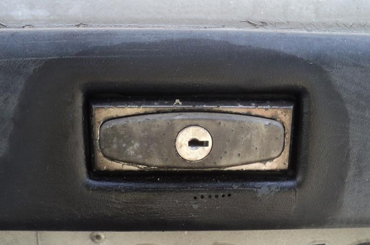

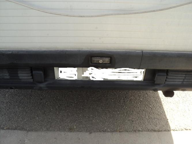

Mi si è rotta la serratura del portellone posteriore del mio Lasercar 56.
La chiave non entra e non c'è verso di aprire come potrei fare per risolvere, oppure aprire senza far troppi danni, grazie.
Al momento non ricordo come è fatta all' interno, quello che posso dire che girando la maniglia si apre con due denti ai lati interni del portellone.
Se qualcuno possiede lo stesso mezzo mi farebbe un piacere postando una immagine del retro della serratura, grazie.
Tutti i consigli son ben accetti e nello stesso tempo non credo che si trovi neanche più come ricambio, altrimenti procederei con il trapano.
Grazie per eventuali consigli.

Grazie, ho già provato ad inondarlo, ma pare chiuso dentro, la chiave non entra oltre il mezzo cm.
Credo che alla fine debba provare con un cacciavite sperando di poterlo poi aprire.

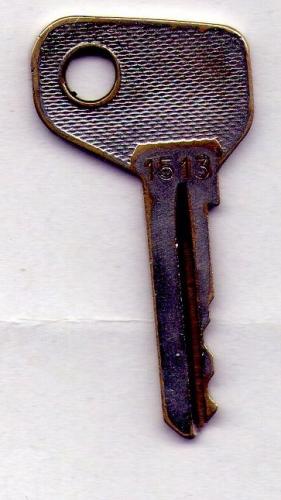

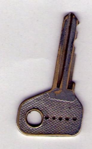

Ciao.
Ecco le immagini della chiave c' è un numero 1513, penso si riferisca alla serie del nottolino.
Sai o sapete se se ne può trovare uno nuovo in base a questa chiave?
Grazie.
