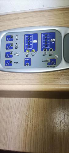

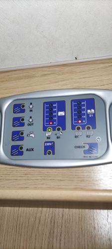

Buongiorno,
ho un camper Miller Winnipeg (dovrebbe avere molte similitudini con i MClouis).
al primo giorno di ferie come accedo al camper vedo che se accendo la centralina per comandare i servizi la stessa ha uno strano comportamento si accendono prima la batteria cellula e la da scarica e assieme mi segnala anche acqua vuota quando invece e ' piena x 3 quarti. Poi si accendono assieme i led della batteria cellula e motore e lampeggiano assieme. I comandi dei servizi interni non si accendono, ne i servi ne i led sulla centralina. Oltretutto avendo la 220 attaccata non carica e non segnala farlo e non va comunque nulla. Anche il pannello fotovoltaico non carica o almeno la centralina sua e' spenta. Ho provato con il tester la batteria ed e' carica. Ho provato tutti i fusibili e sono ok. Idee, suggerimenti

Scrivi che oltre al caricabatterie, anche il pannello solare non carica e il regolatore risulterebbe spento, quindi sembrerebbe che tu abbia un regolatore indipendente dalla centralina.
Se fonti diverse e per diverse vie non caricano, mi viene da pensare che il problema sia la batteria, che magari dà la tensione ma avendo un elemento andato appena ci colleghi qualcosa anche minimo va giù. Oppure semplicemente una connessione lenta sui poli, specie se l'ultima volta.ci avevi messo mano.

in effetti la cosa piu' indolore e ' cambiarmi la batteria servizi che comunque ha 5 anni. Poi se non va tocca andare in assistenza ma solo dopo le vacanze, ci arrangeremo con torce elettriche e boccali d'acqua :-).  Mi lascia perplesso il comportamento della centralina che si accende ma ha questo comportamento anomalo. Purtroppo nei manuali del mezzo non c'e' nulla sulla centralina che secondo me da un messaggio di errore ma non ho la codifica per capire cosa vuole dirmi :-(

Ho un MCL con stessa centralina, sembra Tu non abbia ne il 220 ne la batteria buona, (la batteria va controllata sotto carico, a riposo sono buone anche quelle con pochi ampere, non sufficienti per far funzionare il camper) controlla se lo stacca batteria cellula è agganciato, dovrebbe stare a destra sedile passeggero, se il magneto 220 è attivato, sta sotto vicino al entrata presa 220, se sei in campeggio andrebbe verificato il quadro presa e la tua prolunga.
Col 220 collegato veramente, il sistema funziona anche senza la batteria servizi, è l' alimentatore-caricabatterie che alimenta tutto.
Le cose si controllano prima di partire a casa.

ti confermo che il 220 va correttamente, frigo e prese interne funzionano ma quanto alimentato a 12 v non va. Staccabatteria a posto. MI fa strano che anche il pannello solare non ricarichi. La cosa mi farebbe propendere per il caricabatteria rotto.
Purtroppo tutto funzionava sino a domenica sera quando per l'allerta meteo abbiamo preferito lasciare il camper in campeggio e andare a casa. Ieri pomeriggio abbiamo trovato la sorpresa :-(
Alla fine visto il maltempo siamo tornati a casa con il camper  e questo pomeriggio me lo vedono in assistenza.

Mi sa che allora qualche fulmine Ti ha fatto saltare qualcosa, speriamo niente di costoso.
Pannelli e caricabatterie sono cose separate, se non vanno entrambe, il problema è altro, ...facci sapere, poichè sembra una cosa nuova come guasto laugh

Allora, anche io punto a uno sbalzo di tensione. Intanto mi hanno cambiato il caricabatterie ma è andata anche la centralina della bs. Mi hanno messo un muletto che avevano su uno dei loro camper x permettermi di finire la vacanza e mandato la mia in assistenza. Poi si vedrà cos'altro è saltato, di sicuro l'autoradio. Caricabatterie e 3 ore di lavoro 280 euro x il caricabatterie, poi chissà quanto altro (centralina,pannello solare, clima...) Di sicuro non lascerò più il camper attaccato alla 220 durante i temporali :-(
