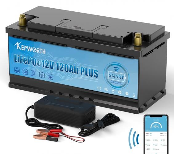

Buongiorno, nell'ultima uscita mi sono accorto che la mia batteria agm della green power mi sta lasciando dopo 3 anni e mezzo.
Sinceramente mi sembra un po' scarsa come durata per una batteria che risulta tra le migliori.Guardando un po' in giro ho trovato quella in foto, qualcuno l'ha provata o la conosce? Screenshot_20250302_210611.jpg

La batteria nella foto è a Litio c'è scritto sopra... Per passare da agm a litio non basta cambiare la batteria. Ci sono decine e decine di pagine sull'argomento.

Buongiorno, nell'ultima uscita mi sono accorto che la mia batteria agm della green power mi sta lasciando dopo 3 anni e mezzo.  Sinceramente mi sembra un po' scarsa come durata per una batteria che risulta tra le migliori.Guardando un po' in giro ho trovato quella in foto, qualcuno l'ha provata o la conosce?  Desmokit
Qualche mese fa ho comprato la versione da 100Ah, sempre smart.
Rispetto alla 120Ah ha la presa di ricarica incorporata e due uscite usb.
La sto usando come power station.
Funziona bene.
Unico rilievo, la scarsa sensibilita' del bluetooth (bisogna avvicinarsi molto per collegarsi).
Ah si non mi ero accorto che era litio, ho dato per scontato fosse agm. Allora certamente è un miglioramento, ovviamente ha un altro costo e implica modifiche all'impianto

Qualche mese fa ho comprato la versione da 100Ah, sempre smart. Rispetto alla 120Ah ha la presa di ricarica incorporata e due uscite usb. La sto usando come power station. Funziona bene. Unico rilievo, la scarsa sensibilita' del bluetooth (bisogna avvicinarsi molto per collegarsi).
Non sapevo esistessero litio così, quindi non l' hai collegata nel impianto, con tutte le menate da aggiungere.
Collegata ad un inveter che si ha già, mi sembra una interessante alternativa, alla PoweStation, e molto più semplice da gestire.
