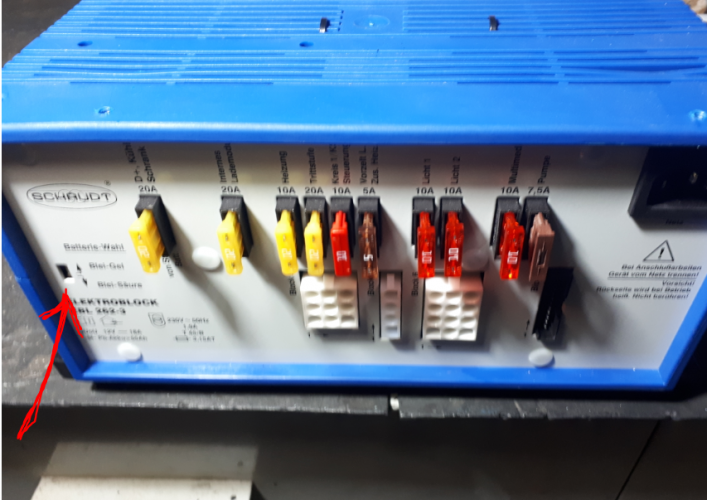

Buona sera,volevo sostituire la batteria servizi del mio MH  con una di amperaggio più alto. La batteria originale è una Exide al Gel ( Motorhome Carthago)  mentre la nuova sarebbe una  AGM, secondo voi c'è qualche settaggio della centralina/caricabatteria da modificare? Grazie. Saluti. Gianni  ...
La mia centralina su Malibù Carthago, ha un interruttore sul davanti lato fusibili, da posizionare o per un tipo o per l'altro ed è ben specificato sopra "Gel" oppure "Piombo acido" le Agm sono da considerarsi piombo acido...

La mia centralina è diversa comunque controllerò se esiste un simile interruttore. Grazie. Saluti. Gianni

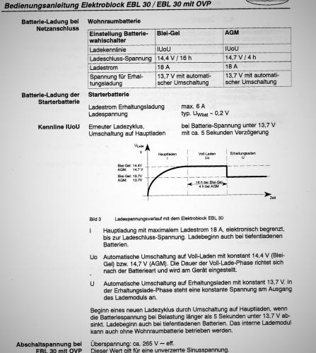

Se è sempre una SCHAUDT anche di differente tipo, dovrebbe averlo, perchè lo hanno tutte le SCHAUDT.
Blei-Saure = Batteria Piombo acido (o AGM)
Blei-Gel = batteria al GEL
Dal sito SCHAUDT:
la differenza è solo la durata della carica prima del passaggio al mantenimento

Se è sempre una SCHAUDT anche di differente tipo, dovrebbe averlo, perchè lo hanno tutte le SCHAUDT. Blei-Saure = Batteria Piombo acido (o AGM) Blei-Gel = batteria al GEL Dal sito SCHAUDT: la differenza è solo la durata della carica prima del passaggio al mantenimento
La mia Schaudt EBL 30 ha dei tempi di carica diversi, utilizza l'ultimo sistema "IUoU" ed ha lo stesso interruttore di Moby Dick.
Saluti.

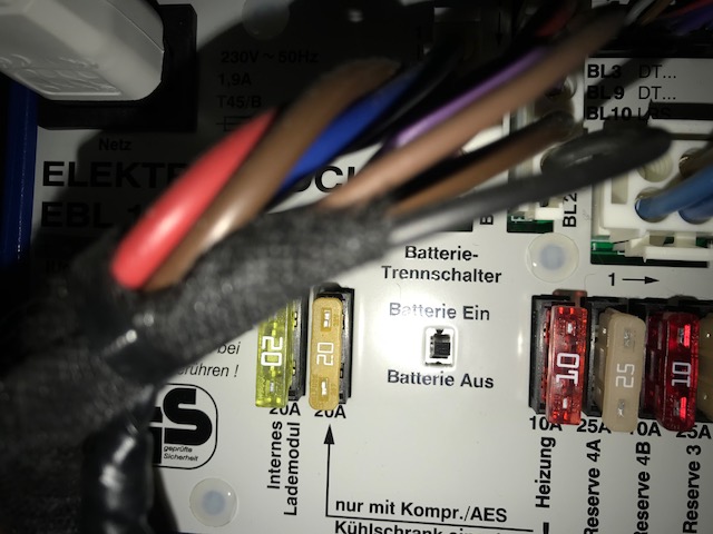

Ma secondo voi anche sulla mia esiste ? Ho provato a guardare ma non mi sembra di averlo visto !
Grazie a chi potrà schiarimi le idee !
Scusate ma le mie cogtnizioni elettriche sono molto limitate !

Secondo me anche la tua centralina lo ha.
Per sicurezza v
ai sul sito della Schaudt, puoi scaricare i manuali.

Ora non ricordo quel grafico se si riferisce alla EBL-101 che avevo sul camper precedente o alla EBL-29 che ho su questo, anzi ero convinto che fosse ru tutte uguali.
Puo essere che si siano accorti che era maglio modificare i tempi e quindi nelle piu recenti hanno cambiato.

Sul Carthago c'è il carica batterie CBE posto nel garage e se leggi le istruzioni della Carthago c'è scritto come deve essere settato il pulsantino al suo interno (devi togliere il coperchio e lo trovi in alto a dx se non ricordo male) che ha 2 possibilità: GEL e PIOMBO ...se non sbaglio per le AGM dicono di utilizzare il settaggio Piombo ma io dopo poco l'ho rimesso su GEL in quanto con il settaggio piombo i voltaggi di ricarica sono 14,1 v in carica e 13,6 in mantenimento mentre le AGM vuole voltaggi pià alti e con il settaggio GEL hai 14,4 in carica e 13,8 in mantenimento.
La CBE ultimanente ha fatto un nuovo carica batteria che ha 3 settaggi, aggiungendo proprio quello specifico per le AGM e che puoi cambiare al costo, se non sbaglio, di circa 140 €...

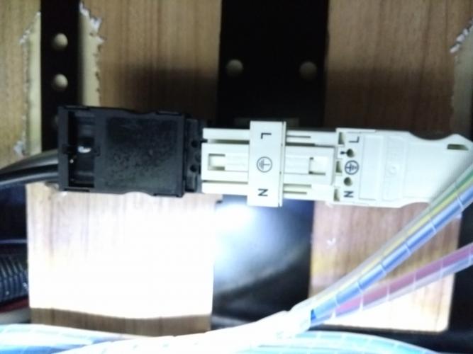

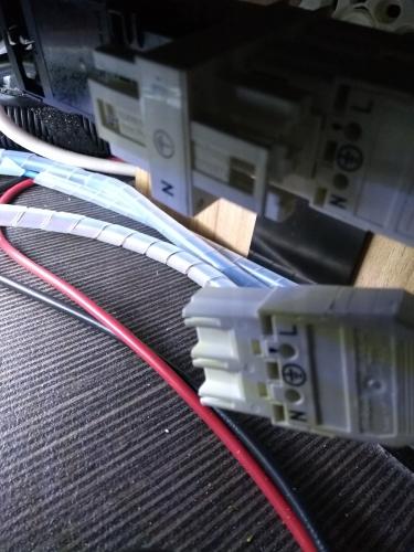

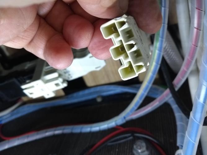

Buona sera, una domanda enlightened, qualcuno sa dirmi quale tipo di spina, come viene chiamata in gergo tecnico, viene utilizzata per collegare la 220 Volt alla centralina ed alle varie prese del camper?
Allego foto e ringrazio chi mi potrà aiutare, ho cercato in rete IMG_20181120_165333272.jpgIMG_20181123_163404088.jpgIMG_20181123_163545385.jpgma senza successo.
Ho una presa, di questo tipo, libera, sarebbe ottimo non dover fare collegamenti strani e collegare a questa presa il caricabatterie supplementare per le LiFePo4.

Il pulsantino dovrebbero essere alla parte opposta, sulla destra

Sono prese e/o spine prodotte dalla WAGO
ho recentemente preso un cavo prolunga già cablato qua :
https://www.conrad.it/p/cavo-di...
Ciao ciao buona giornata

Grazie Claudio yes era proprio quello che cercavo.

Il pulsantino dovrebbero essere alla parte opposta, sulla destra Ciao Pierluigi
Grazie mille,
appena vado al rimessaggio controllerò, ho controllato
sul web, come suggeritomi, e ho trovato le istruzioni solo in inglese tedesco
e, grazie al  cielo, in francese lingua che conosco però non mi sembra faccia menzione.
Va detto però che che presentava solo lo "spaccato" della parte anteriore ma della
posteriore non appariva nulla ! Quindi appena possibile controllerò grazie ancora
per la gentilezza ! spero poter anch'io un giorno essere utile ad altri !!

Anch'io ho avuto bisogno di una di quelle spine particolari usate da Hymer, e non sapevo dove prenderla, poi me ne ha regalata una usata (tagliata da un cavo) il mitiico Gabriele, e la ho aperta e risaldato un cavo nuovo.
Ma ora che so come si chiamano e dove prenderle meglio così, e devo ringraziarti per la utilissima info yes
Tra l altro da Conrad ho gia fatto acquisti e li ho trovati precsi e affidabili.

Trovato l'interruttore. Grazie a chi mi ha risposto. Saluti. Gianni
https://drive.google.com/file/d...
