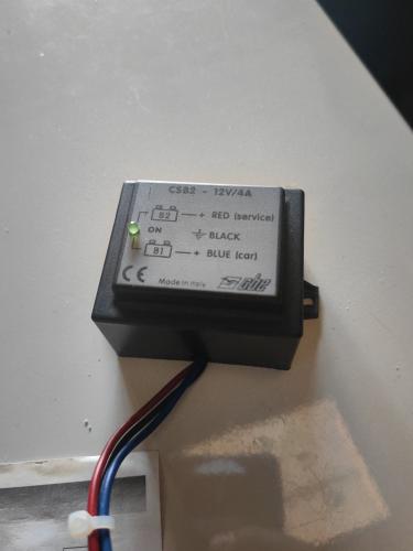

A questo punto per caricare la BM impiegherò il classico parallelatore no?1726407120569917169210882817942.jpg
Eviterei di metterle quel parallelatore cbe, tuttalpiù potresti mettere un diodo+resistenza, uno schema semplice lo trovi sul sito di m48,
questo il link
Abbi cura soltanto di utilizzare un diodo schottky da 10-15A al posto di quello previsto nello schema di Marco, la bm ringrazierà.
Puoi montarlo direttamente nei morsetti dove sono collegati i cavi positivi BM e BS sul DC-DC Renogy.
Quel coso ha dato dei problemi a parecchi, in alcuni casi si è bruciato, non sò se sui nuovi hanno cambiato qualcosa
Ogni sistema ha i suoi difetti e pregi, anche il diodo + resistenza, però il diodo pìù resistenza è piu affidabile e non prende fuoco..

Quel coso ha dato dei problemi a parecchi, in alcuni casi si è bruciato, non sò se sui nuovi hanno cambiato qualcosa Ogni sistema ha i suoi difetti e pregi, anche il diodo + resistenza, però il diodo pìù resistenza è piu affidabile e non prende fuoco..
C'era stato un richiamo su quelli prodotti da una certa data, che venivano sostituiti.

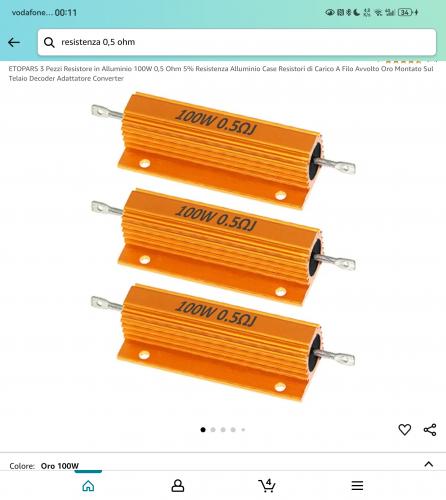

Eviterei di metterle quel parallelatore cbe, tuttalpiù potresti mettere un diodo+resistenza, uno schema semplice lo trovi sul sito di m48, questo il link Abbi cura soltanto di utilizzare un diodo schottky da 10-15A al posto
di quello previsto nello schema di Marco, la bm ringrazierà. Puoi montarlo direttamente nei morsetti dove sono collegati i cavi positivi BM e BS sul DC-DC Renogy.  Ciro.
Grazie per il link.
questo diodo fa bene 15SQ045 Diodo Schottky 15A 45V R-6 Assiale.?
Come resistenza quella in foto va bene?
