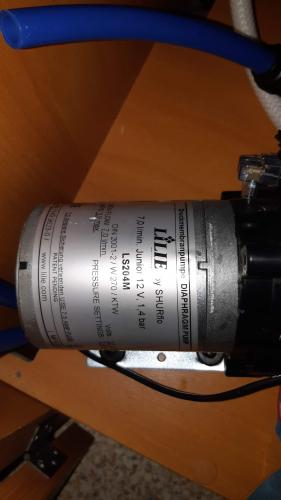

ho acquistato online una SHURFLO TRAIL KING e mi hanno spedito una SHURFLO LILIE.
Cambia niente? o è il caso di contattare il venditore? le specifiche sembrano identiche o simili, non so la qualità.

personalmente l'ho notata pure io questa cosa, ma è da un po' che la sto provando e non da assolutamente problemi di sorta.
Se vuoi puoi provare a contattare il venditore, almeno senti cosa ha da dirti.

La mia è il modello LS204 , ieri l'ho montata.
Di suo non ha filtro e io non ne ho aggiunto uno, è meglio metterlo, cosa i rischia? la fiamma precedente l'aveva.

Vorrei dirti che non rischi nulla, ma purtroppo non è assolutamente così. Dal serbatoio possono essere pescate delle impurità tra le quali leggere alghe le quali finiranno all'interno della parte pompante, rischiando di danneggiare la pompa stessa.
 nel mio camper è sempre stato presente fin dall'inizio un filtro e l'ho sempre smontato durante le pulizie e gli eventuali cambi pompa.
 credo si possa fare la stessa cosa con la tua, di solito gli attacchi tra fiamma e shurflo sono gli stessi

Si, gli attacchi sono identici, entrambi si serrano con una chiave da 26mm.
Ma posso semplicemente mettere un filtro sul tubo in ingresso alla pompa giusto? interrompo il tubo e metto un filtro che fascetto.
Tipo i filtri che si mettono sui tubi benzina/gasolio.

oddio... non mi sembra il tipo di filtro giusto da installare in una pompa dove passa acqua potabile.
visto il prezzo monterei un oggetto idoneo come questo:
