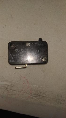

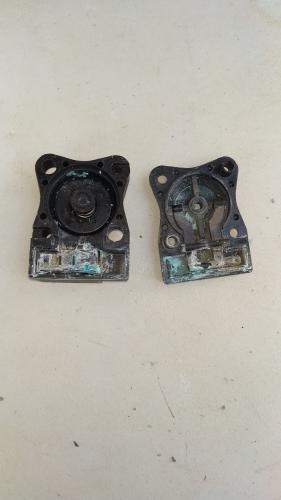

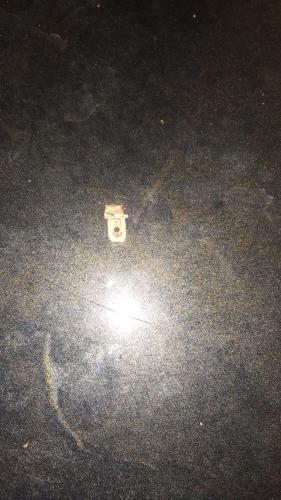

Aggiornamento: effettivamente alimentando il motore direttamente con i fili della corrente a 12V (bypassando il pressostato) si accende! Alla fine, seguendo le indicazioni di un amico, ho smontato il pressostato e l'ho messo a mollo nell'aceto, perche` era tutto ossidato. E mi sono accorto che si era staccato l'attacco dall'interruttore. Vi mando le foto, cosi` capite meglio. La mia speranza e` che cambiando l'interruttore (che dovrei trovare anche in un ferramenta un po' fornito) il tutto possa funzionare come prima. Vi faro` sapere.

0bb9ebec-03d4-494f-9e21-e0868aee2375.jpg494f4d92-53a1-4fa2-a6e9-eab8833a92c2.jpg96477c73-d581-439f-bff5-755667d13896.jpg

Problema risolto! Ho sostituito l'interruttore e la pompa funziona come nuova!
